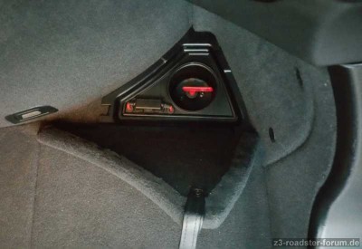

Der Titel sagt eigentlich schon alles.
Weitere Informationen habe ich in der angefügten PDF-Datei zusammengefasst.
Batterietrennschalter - Einbaualeitung für das 3 Coupé-min.pdf
(876.33 KiB) 413-mal heruntergeladen

Ja gut, technisch gut gemacht und sieht auch nicht nach eben mal so hingebastelt aus.
Aber wozu brauch ich den Schalter?
5 x am Tag die Batterie abschalten, geht ja jetzt so einfach?
