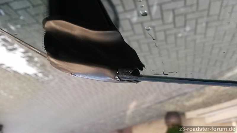

Hallo zusammen,
bei meinem Z3 zerbröselt das obere Gummi der Fensterführung. Meine Frage dazu, kann das Gummi einzeln ausgetauscht werden oder muss eine komplette Fensterführung einbaut werden? Oder gibt es da noch andere Möglichkeiten zum abdichten? Zum besseren Verständnis schicke ich ein Bild mit.
Für eine kurze Info danke ich im voraus.
Gruß und eine schönes Wochenende
Werner

Hallo ich habe das Fenstergummi beim BMW Händler gekauft und auch selber eingebaut
Das Fenstergummi = Fensterführung Bst.Nr.51 32 8 410167 hat 34€ gekostet
Zum Einbau mußt Du die Fensterführung lösen und da konnte ich das Gummi nach oben rausziehen
und das neue Gummi habe ich dann mit viel Geduld wieder reingeschoben und dann oben mit Pattex verklebt
Alles Gute beim Einbau
