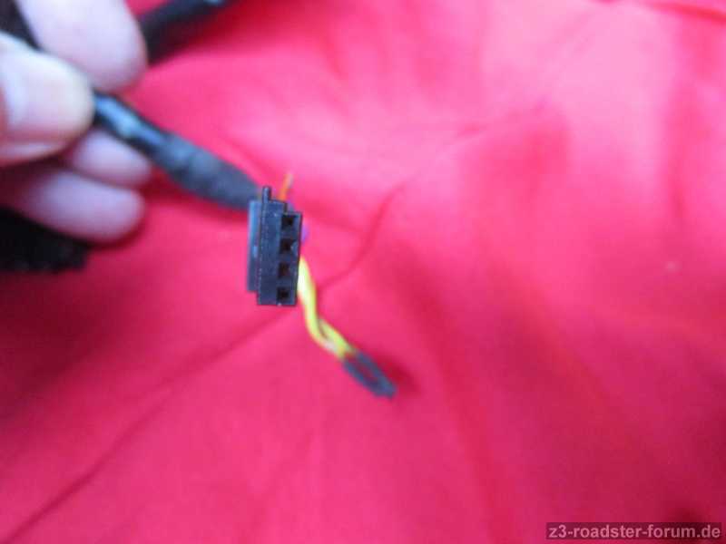

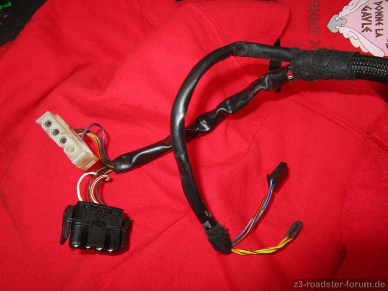

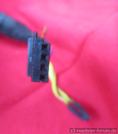

Heute wollte ich meine Wackelsitze endlich mal reparieren, da ist mir unter dem Fahrersitz ein loser Stecker aufgefallen.
4 polig, davon nur 3 Pin belegt. Am Sitz ist aber kein Gegenstück zu finden. Der schwarze kleine Stecker hängt an einem Abzweig am Kabelbaum mit den gelben Kabeln vom Gurtstrammer.
Hier wurde anscheinend auch schon mal gebastelt, da die gelben Stecker vom Gurtstrammer fehlen. Die Kabel waren zusammengelötet und mit Schrumpfschlauch isoliert. Die Verbindung musste ich natürlich mit dem Seitenschneider trennen.
Für was ist der schwarze kleine Stecker vorgesehen?

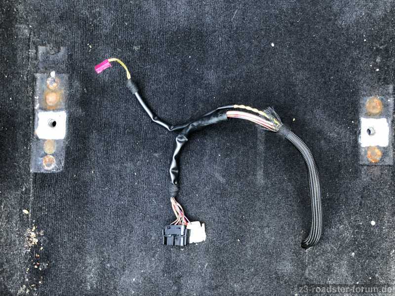

Beitragvon TrippleZ » 12.01.2019 15:32
Servus Jürgen,
ich habe einen FL von 1999 und einen roten Stecker an den gelben Kabeln. Wenn ich mich richtig erinnere, gehen sie zum Gurtstrammer. Er sieht so ähnlich aus wie dein schwarzer, aber halt mit den gelben Kabeln.
Vielleicht hilft dir mein Bild...
Gruß Micha

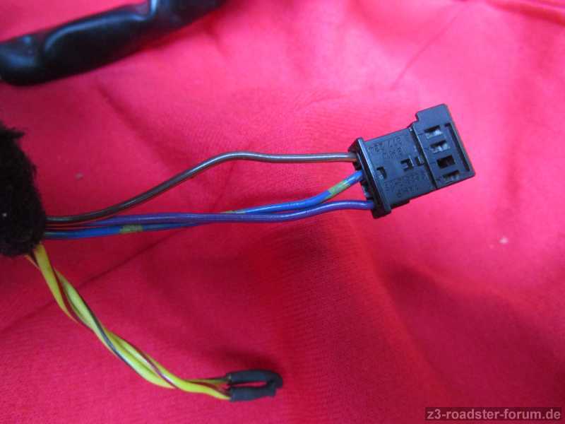

Die gelben Kabel habe ich auch, nur ohne Stecker. Die hat jemand mal angelötet am Gurtstrammer Kabel. Hatte ich oben aber schon beschrieben und sind bei den angefügten Bildern zu sehen.
Was bei mir zusätzlich ist, das sind zwei blaue und ein braun/schwarzes Kabel mit diesem kleinen schwarzen Stecker. Diese Kabel mit Stecker fehlen auf deinem Bild.
Danke schon mal für den ersten Hinweis, dass es anscheinend auch Fahrzeuge ohne dem Kabel gibt.
Suche geht also weiter.

So, die Suche nach dem losen Stecker unter dem Fahrersitz ist beendet!
Dieser gehört zur Gurtüberwachung, wenn der Gurt im Gurtschloss sitzt.
Hier mal Bilder die ich im Netz gefunden habe und da passt der bei mir gefundene Stecker von der Form dazu. Das würde auch die Position unter dem Sitz neben den gelben Kabeln im Kabelbaum für den Gurtstrammer erklären.
