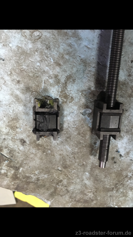

Beitragvon Brummer » 04.04.2019 07:38
Huhu,
es waren die Dämpfer. :)
Bei mir war es wirklich extrem:
