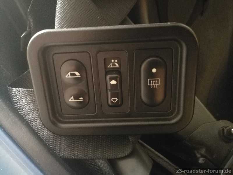

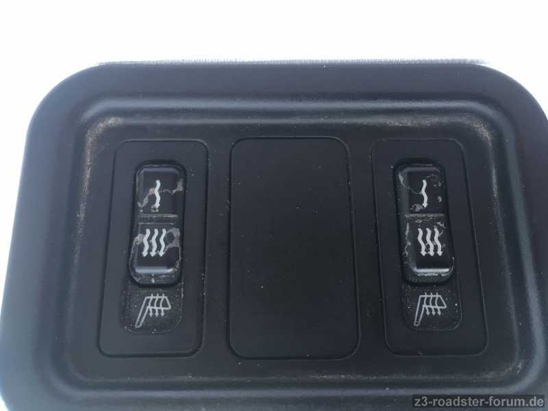

ich Rätsel schon seit ich mein Z3 habe für was dieser Schalter in der Mitte dient? Mir kommt es vor als könnte dieser eher für ein Schiebedach sein :roll:

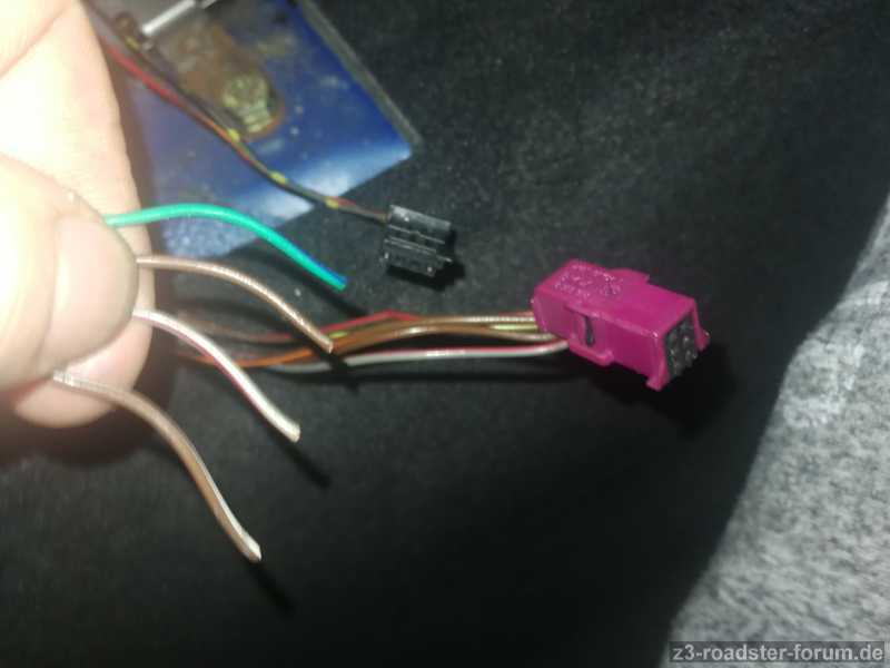

Heute habe ich aus anderen Gründen die Mittelkonsole ausbauen müssen und hab dabei festgestellt, dass der Mysteriöse Schalter nicht angeschlossen ist bzw. kein Stecker vorhanden - lediglich 4 einzelne Kabel.
Desweiteren passt der Stecker für die Heckscheibenheizung fürs Hardtop nicht. Eventuell falscher Schalter oder Stecker??
Hoffe jemand kann mir von euch helfen.
Gruß Bräcky

Beitragvon Mach2.8 » 23.12.2018 23:40
hi Bräcky,
da hat jemand gebastelt.
Vermutlich um das Loch mangels korrekte Abdeckung zu schließen, wurde ein Schalter für das elektro-hydraulische Verdeck aus dem VFL eingesetzt.
Frohe Weihnachten

Beitragvon j.staudi » 24.12.2018 11:21
Hallo Bräcky
eindeutig der Schalter für das elektrisch zu betätigende Verdeck - sitzt bei mir vorne am Armaturenbrett.

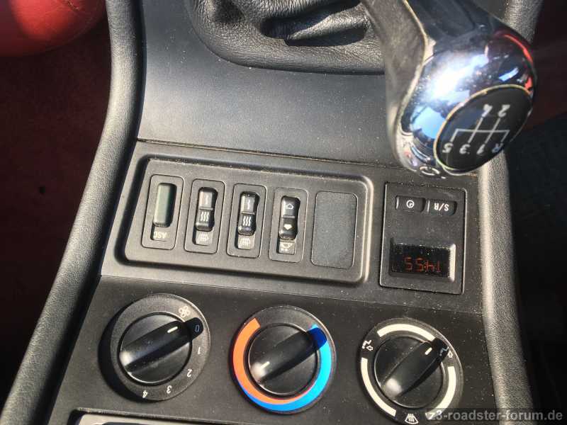

Beitragvon mk-z3-2.0 » 24.12.2018 11:38
Je nach Ausstattung sind zusätzliche Schalter 'nach hinten' gewandert, wenn die Mittelkonsole voll belegt war

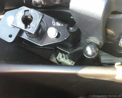

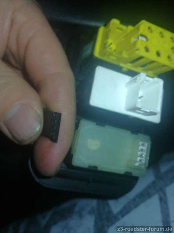

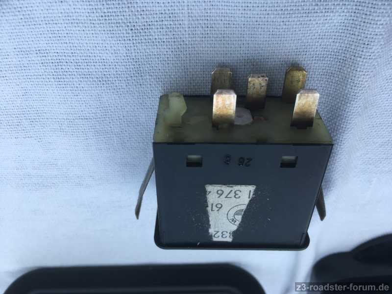

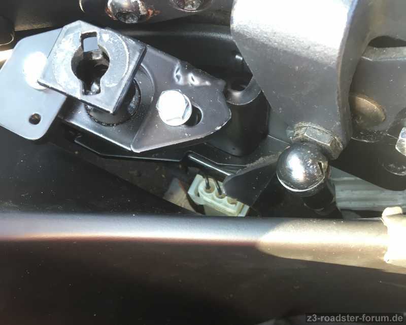

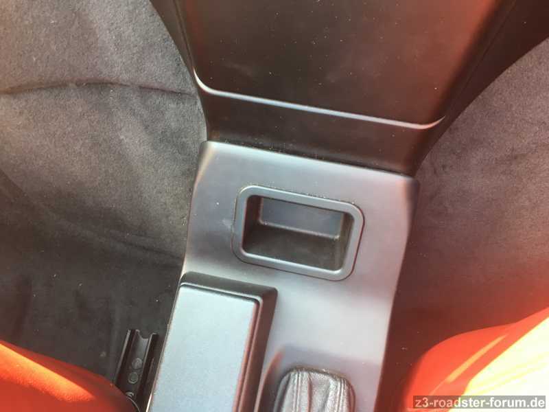

so, jetzt hoffe ich dass meine Fragen bei den richtigen Adressen ankommen, hab da nämlich eine neue Baustelle an dem Auto 2,8 Bj 98/6 , grade noch vfl . ich möchte gerne die Heckscheibenheizung am Hardtop anschließen und weis aber nicht, ob ich nicht zu viele Stecker und Bauteile zusammengesammelt hab. (vielleicht braucht jemand dann die übrigen Teile) Da ist einmal der Schalter Heckscheibe 61311376444, (bin nicht sicher, ob das der richtige ist) der passt in die breite Aufnahme hinten zwischen den Sitzen, aber auch vorne am paneel ganz links, den Einsatz mit den beiden Sitzheizungen brauche ich eigentlich nicht, die hab ich sowieso schon vorne. Das zweite Einbauteil würde in den Schacht zwischen den Sitzen passen. Eine Leitung mit einer Steckverbindung ist bereits an der B Säule neben der Hardtopaufnahme vorhanden?? vielleicht kann jemand anhand der Bilder weiterhelfen Grüße aus dem momentan sonnigen fränkischen Land.
