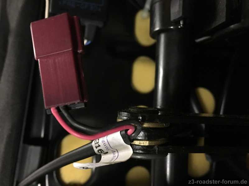

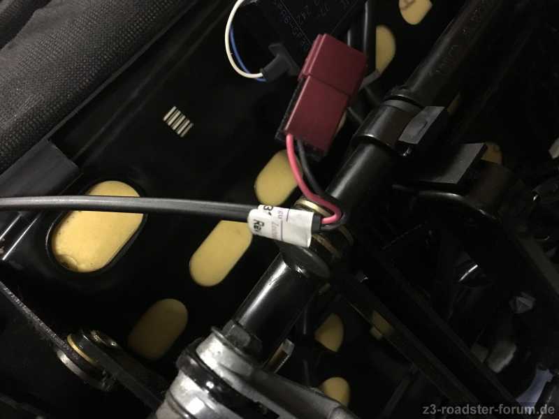

Nachdem der Fehlerspeicher einen defekten Gurtstrammer ausgibt, habe ich heute mal den Beifahrersitz ausgebaut. Hier im Forum wird bei diesem Fehler häufig von einem Kabelbruch ausgegangen. Allerdings kann ich an der kritischen Stelle keinen Knick erkennen. Wie würdet ihr weiter vorgehen? Einfach mal löten? Neues Kabel einziehen?

Ich habe mit dem Adapter von Carly ausgelesen. Aber auch das Auslesen bei zwei verschiedenen Werkstätten brachte den Gurtstrammer. Der Meister meinte es sei ein typisches Problem und man sieht es dem Kabel deutlich an wo es gebrochen ist. Aber einen Knick hat es ja nicht. Wobei das Kabel daneben deutlich stärker geknickt ist. Kann das von der Belegungsmatte kommen oder läuft das an einer anderen Stelle? Ich werde heute noch ein Foto davon machen.

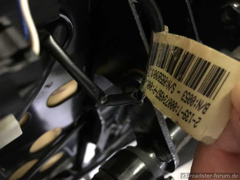

So, hier mal ein Bild von dem Kabel wo ich meine, dass das eher einen Knacks hat...

Oha, es sieht aus, als wäre es mal eingeklemmt gewesen
