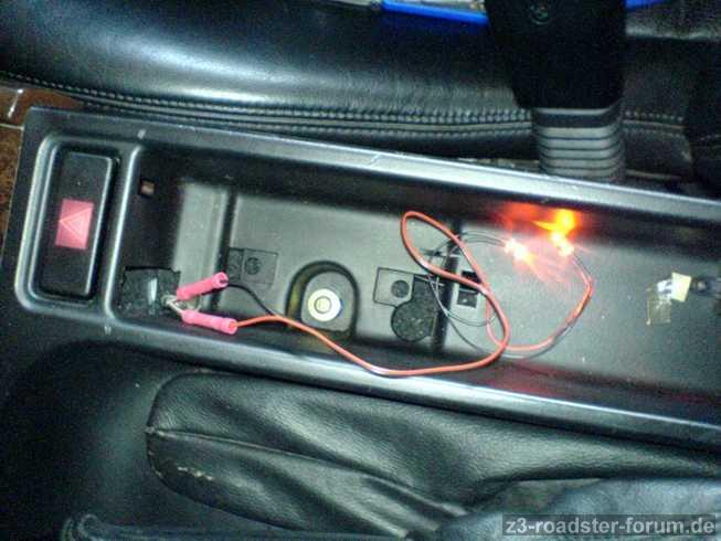

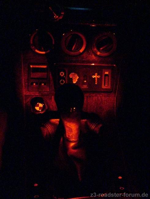

Beitragvon Mr.V » 11.03.2007 16:04
So es ist vollbracht! :) :2thumpsup:
Ich habe den Stecker der Lampe, die für die Bleuchtung des Aschenbechers zuständig ist abgeschnitten, alles schön abisoliert und fachgerecht mit Quetschverbindern ordentlich verbunden, das Ergebnis ist einfach traumhaft! :) :2thumpsup:
Eingelassen werden die LED's in der amerikanischen Mittelkonsole! :thumpsup:
Hier noch ein Bild vom Anschluss, das Ergebnis ist ja oben schon zu bestaunen. :wink: Das Kabel ist nicht gerade lang, deshalb sollte es beim ersten Mal schon klappen. Sicherlich kann man auch mit dem Lampenanschluss arbeiten, hier die Lösung OHNE diese Option:
[ externes Bild ]
