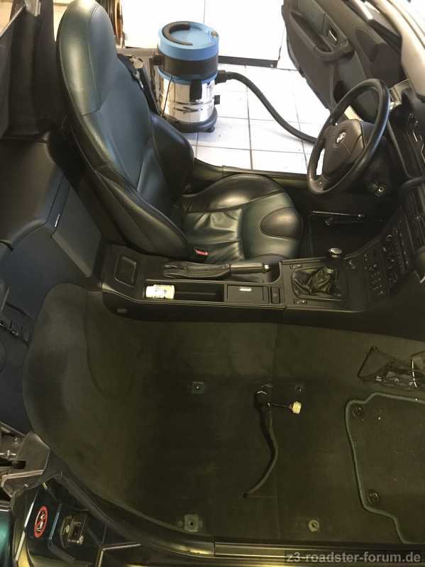

nachdem ich am Wochenende zusammen mit meinem 11-jährigen Sohn die Sitze von unserem Roadster entwackelt habe, stellt sich mir die Frage, wie ich bei unserem Coupé die Sitze aus der Karosserie bekomme, ohne per Flex das Dach zu öffnen. Gibt es da noch irgendwelche Geheimtips?

Sitzlehne steil gerade stellen
Sitz mach vorne kippen
Ab jetzt zu zweit:
Sitzlehne nach rechts auf Beifahrerseite kippen
Sitz mit Untergestell voraus herausheben
So sollte es klappen
