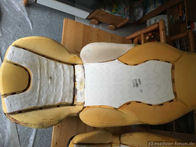

Beitragvon Mach2.8 » 25.09.2018 16:34
Die Seitenwange mit Filz überkleben zur Verstärkung.
So wie ich verstanden habe wurde auch eine Beklebung innen in der Tasche für die Metallstrebe vorgeschlagen.
Der Bezug ist mit Metallösen an den Haltestangen hinten festgezogen. Auf dem Foto kannst du die Heizmatte, beklebte Seitenwange und Befestigung hinten sehen.

Re: Sitzheizung und Seitenwangen reparieren
Beitragvon ralfistmeinbruder » 25.09.2018 16:36
Das Sitzpolster hat selber re und li zwei Spalten die wie eine Art Sollbruchstelle wirken. In diese Spalte arbeitet sich von unten ein Drahtbügel rein der selber aus dem unteren Sitzpolsterbereich kommt,das ist das Metall was du jetzt spürst. Wenn die Spalte mit dem Filz verklebt ist kann das nicht mehr passieren. Wenn du das neue Sitzpolster in der Hand hast siehst du automatisch was ich meine. Ich habe die Filzplatte in die Spalte gesteckt,mit Edding angezeichnet,passend abgeschnitten und bündig verklebt.
Beitragvon ralfistmeinbruder » 25.09.2018 16:37
Mach2.8 hat geschrieben:Die Seitenwange mit Filz überkleben zur Verstärkung.
Das was du zeigst sind die M-Sitze,ich bin mir aber sicher er meint die Sportsitze,wg Walnussbraun.
Beitragvon Zz511 » 25.09.2018 21:42
Genau die Sitze auf dem Foto habe ich. Also, klebe ich Filz über die Seitenwange und an den Stellen bei den Metallbügeln klebe ich auch zusätzlich Filz in den Zwischenraum!?
Es sieht so aus als wäre die Sitzmatte über den kompletten Bereich geklebt. Jetzt ziehe ich die alte Sitzheizung ja vom Polster ab, womit befästige die Sitzheizung den wieder auf dem Polster oder hält die auch ohne geklebt zu sein? Gibt es da Sprühkleber oder doppelseitiges Klebeband für solche Temperaturbereiche?
