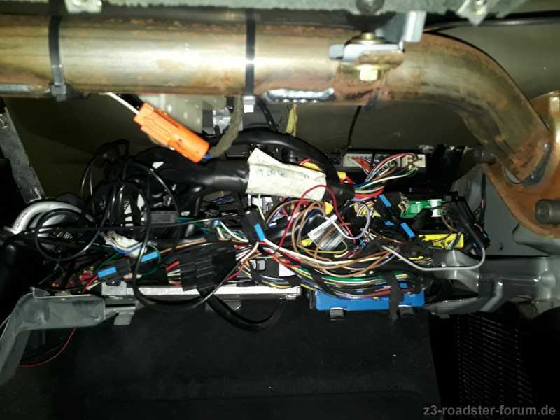

ich habe jetzt angefangen die Sachen für den Tempomaten einzubauen.
An dieser Stelle noch einmal vielen Dank an Edgar.
Als ich das Steuergerät hinter dem Handschuhfach eingebaut habe,
habe ich einen orangefarbenen Stecker gesehen, der nicht verbunden war.
( sieht aus wie eine Hülse, die ineinander geschoben wird )
Also Stecker verbunden und alles wieder zusammengebaut.
Jetzt leuchtet meine Airbag Leuchte.
Die Sachen vom Tempomat sind noch nicht fertig verbaut,
da sollte aber kein Zusammenhang bestehen. ( oder ? )
Der Orangefarbene Stecker ist mir schon einmal untergekommen,
ich meine den unter den Sitzen gesehen zu haben.
Den Fehler habe ich gelöscht und ausgelesen ??
Der Fehler ist leider immer noch da.
Was tun, wo suchen ??
Wohin würde dieser Stecker hinter dem HAndschuhfach gehören ?
Grüsse
Thomas

Da ist mir doch gerade eingefallen,
ich habe ja ein Foto gemacht, als ich das Handschuhfach ausgebaut habe.
Der orangefarbene Stecker am oberen Bildrand.
Hätte ich den überhaupt zusammenstecken dürfen ?

Beitragvon Steinbeizzzer » 09.09.2018 18:47
Steckverbindung wieder trennen, Fehler löschen und schauen was passiert.

Re: Mal wieder eine Airbag Leuchte
Beitragvon Steinbeizzzer » 09.09.2018 19:39
Der Logic folgend, vor dem Stecken kein Fehler, nach dem stecken Fehler, ergo die Steckverbindung passt nicht. Das steuergerät erkennt Fehler sicher, da Lebenrettendes System. wenn der Fehler bleibt hast Du ein anderes Problem.

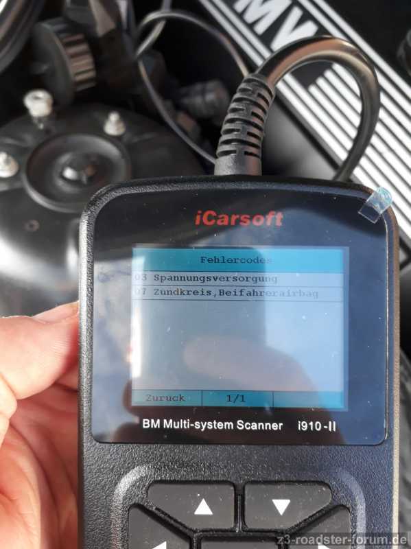

Beitragvon stonie128 » 01.06.2019 10:31
Das muss ich hier leider noch mal hochholen.
Heute habe ich das Handschuhfach ausgebaut, den Stecker getrennt
und den Fehler gelöscht.
Die Airbag Lampe brennt immer noch. :enraged:
Jetzt ist die Frage wie vorgehen.
Welche Fehlerquellen fallen euch ein, die ich abarbeiten kann.
Stecker wieder zusammenstecken und dann weiter suchen wäre dann ja wohl sinnvoll.
Fehler habe ich mit iCarsoft i910II gelöscht.
Ich hoffe ihr könnt helfen.
Beitragvon Z3bastian » 01.06.2019 10:51
Was hat es denn mit dem oberen Fehler auf sich? Nicht, dass das ein "interner Steuergerätefehler" ist und vom Carsoft falsch übersetzt wird. Dann ließe sich der Fehler nämlich nicht löschen, auch wenn er nicht mehr existent ist. Daher würde ich empfehlen mal mit BMW Software auslesen (lassen). Interner Steuergerätefehler hieße neues Steuergerät besorgen, oder jemanden finden der den EEPROM darin neu beschreiben kann und hoffen, dass es langfristig hilft.
Beitragvon stonie128 » 01.06.2019 11:22
Das stammt aus einem anderen Beitrag:
https://rover.ebay.com/rover/0/0/0?mpre ... 1412240743
wäre das das richtige ?
Wie prüft man Sitzbelegungsmatte und falls das auch eine Fehlerquelle ist :
Untergurt mit Gurtstrammer ?
stonie128
