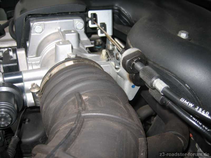

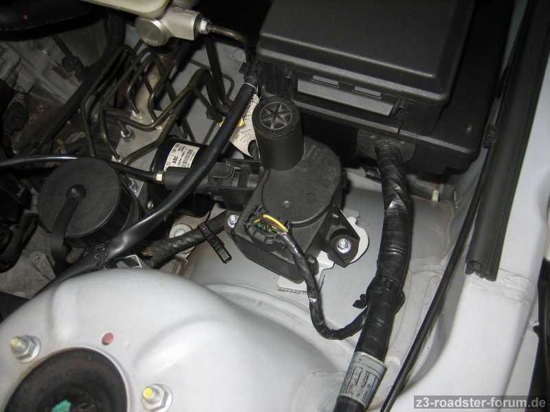

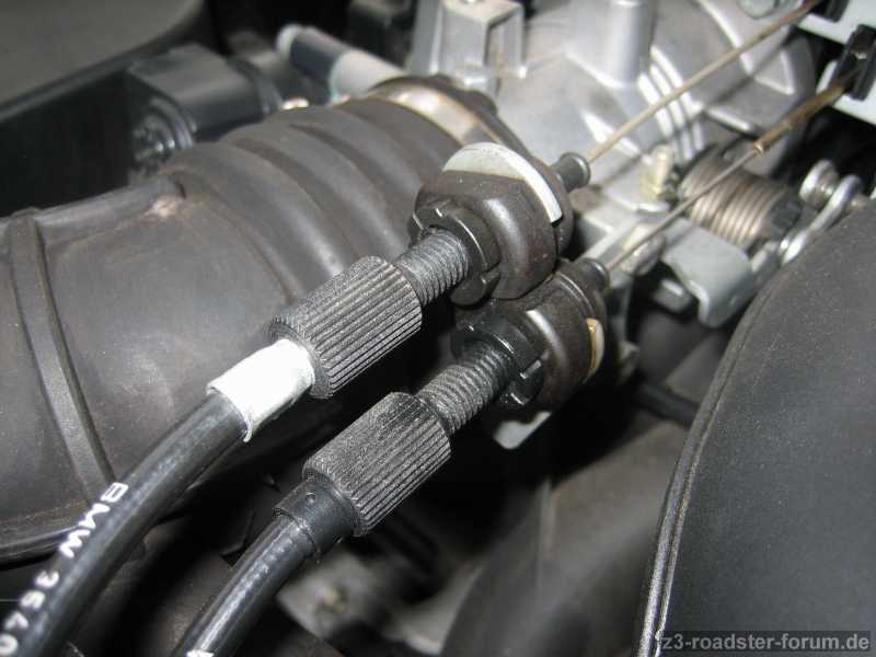

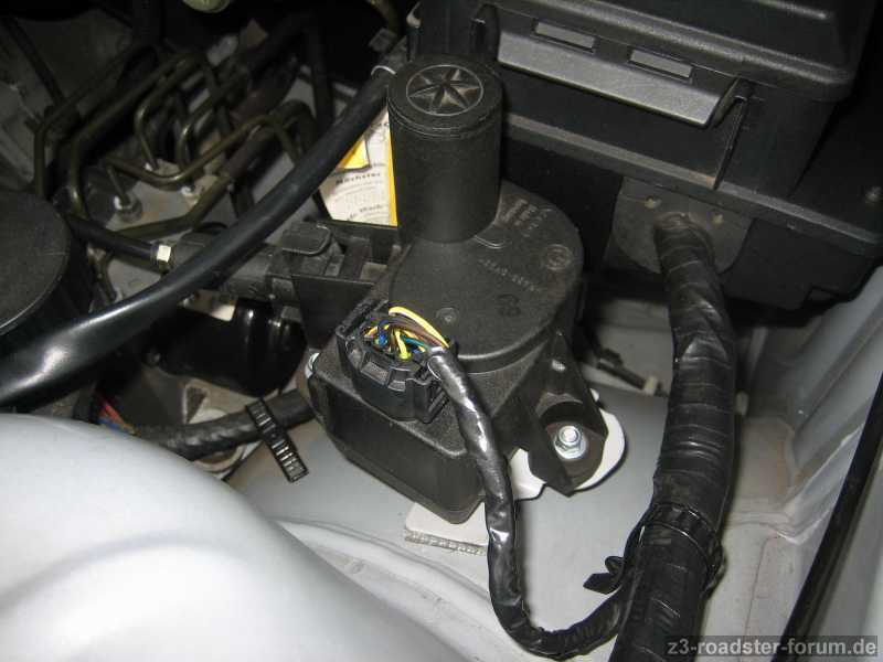

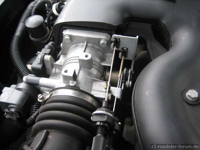

Drosselklappenstutzen mit den beiden Gaszügen
dto.
Stellmotor
dto.
Lage der Gaszüge an der Drosselklappe
