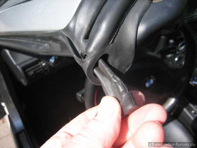

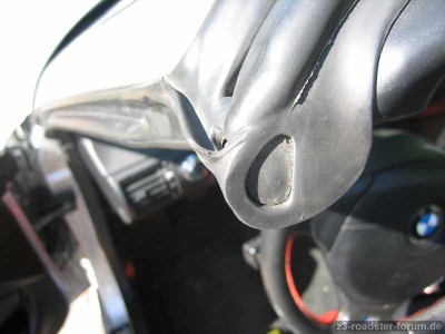

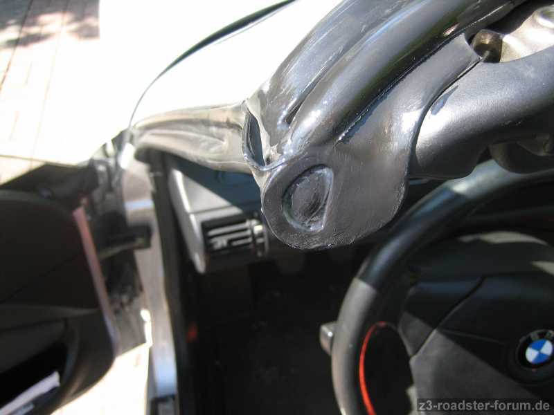

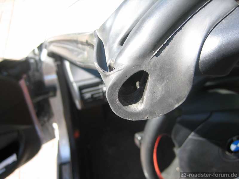

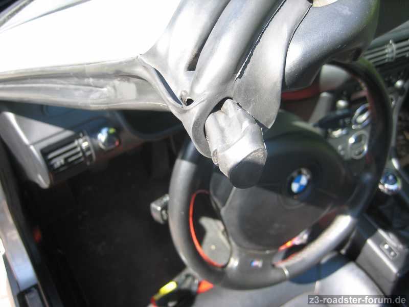

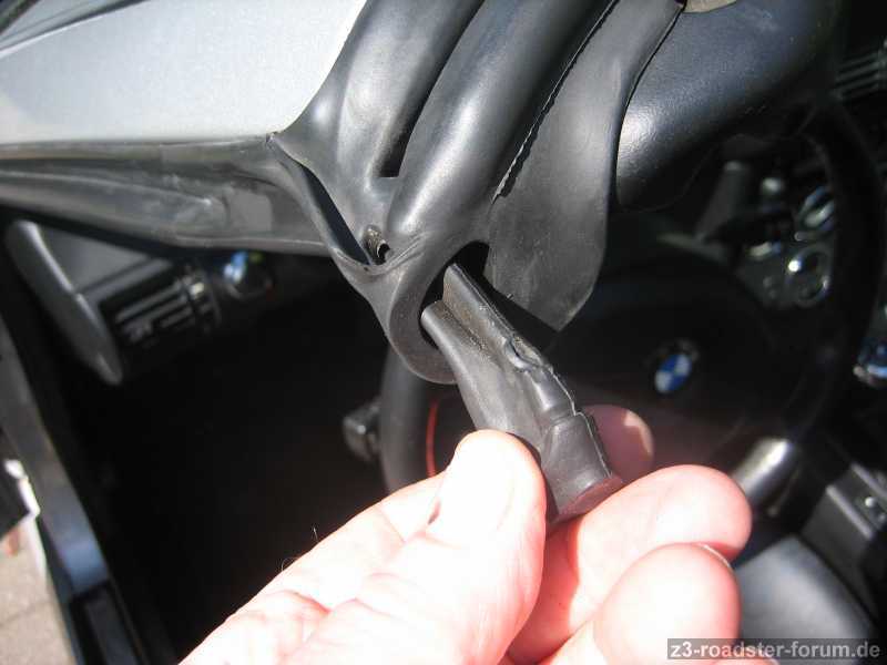

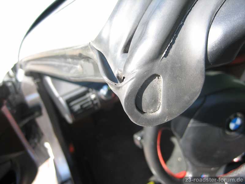

Wasserablauföffnung
Normal Propfen
ich habe mir kurz deine alten eingestellten Bilder mit dem tropfenden Bereich angesehen. Typisch ist hier wirklich das die Abdichtung am Pfropfen nicht so funktioniert, wie es der Konstrukteur einmal erdacht hatte.
Dieses Problem war bei mir auch, insbesondere im Herbst der erstmaligen Montage meines neuen Hardtops. Ich hatte im Zetti bei Regen ein Feuchtbiotop :enraged: :enraged:
Schau dir mal die Bilder an, die ich eben zu diesem Thema extra gemacht habe.
Irgendwann kommt in diesem Jahr bestimmt noch einmal Regen. Dann hilft es eventuell auch anderen Forummitgliedern gegen diesem kleinen tropfenden Problem.

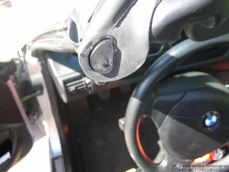

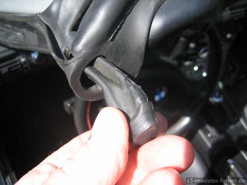

Wichtig ist in jedem Fall, dass du den Propfen mit Vaseline im Breich bis zur Markierung einsetzt und noch ein wenig oben zum Abschluß aufbringst. Dann wieder so einsetzen wie er war.
Einige hier im Forum kleben den Propfen fest, geht auch. Für mich nicht so gut. Ein verstopfter Ablauf zum unteren Türbereich kann dann nicht mehr gereinigt werden.
Freuen würde ich mich, wenn du mit dieser kleinen "Anleitung" Erfolg hast.
Ein feedback ist natürlich für alle Forumsmitglieder hilfreich- :thumpsup:
Norbert

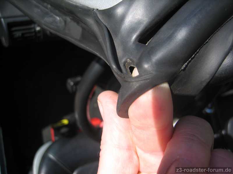

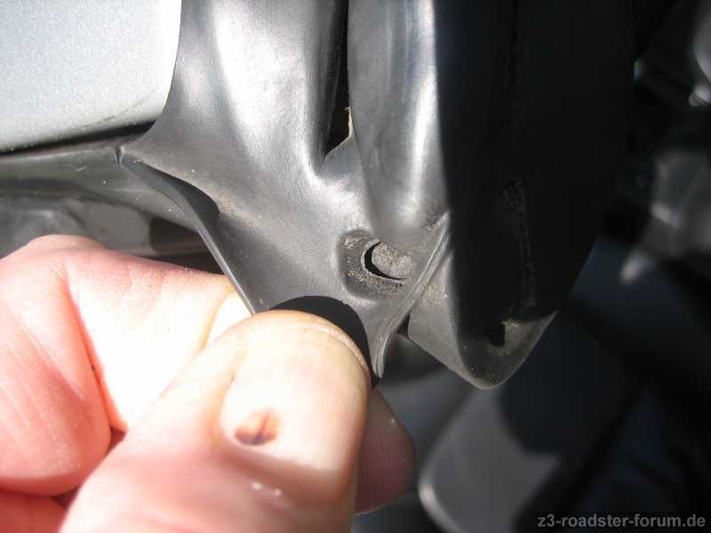

Wasseraustritt untere A-Säule, oberhalb des Türscharnier
mit Vaseline eingesetzter Pfropfen
Pfropfen mit Profilierung für die Wasserableitung
Pfropfen
abgedichtet mit Vaseline

nur mal zum Verständnis: du schreibst einmal "Propfen mit Profilierung für die Wasserableitung" -
dann aber auch "abgedichtet mit Vaseline".
Muss das Wasser denn jetzt durch den Pfropfen irgendwohin laufen oder muss der Propfen wasserdicht sein?
Danke für Aufklärung

Beitragvon zzzZZZzzz » 01.08.2018 18:02
Danke dir für die Bilder und Erklärung, jetzt verstehe ich auch endlich die Konstruktion dieses Ablaufs.
Das Wasser läuft in das Loch (dein Foto 1) und von dort aus zum Austritt (dein Foto 3). Bei undichtem Pfropfen läuft aber scheinbar einiges in die andere Richtung und somit in den Innenraum. Wenn man die Konstruktion nicht versteht und nicht weiss, dass man den Pfropfen entnehmen kann, steht man da wie ein Idiot...
Jetzt, wo ich weiss, wie das ausschaut, werde ich die Stelle mal abdichten :D

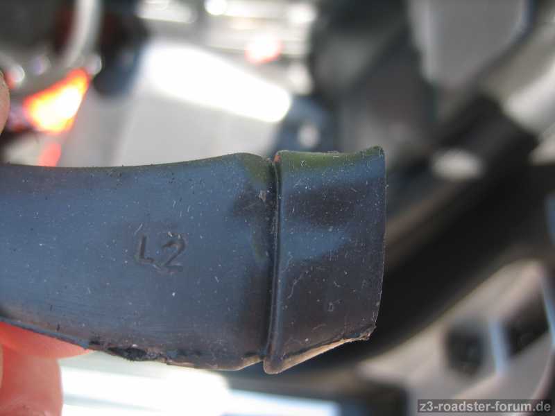

Beitragvon norbertzzz » 01.08.2018 18:19

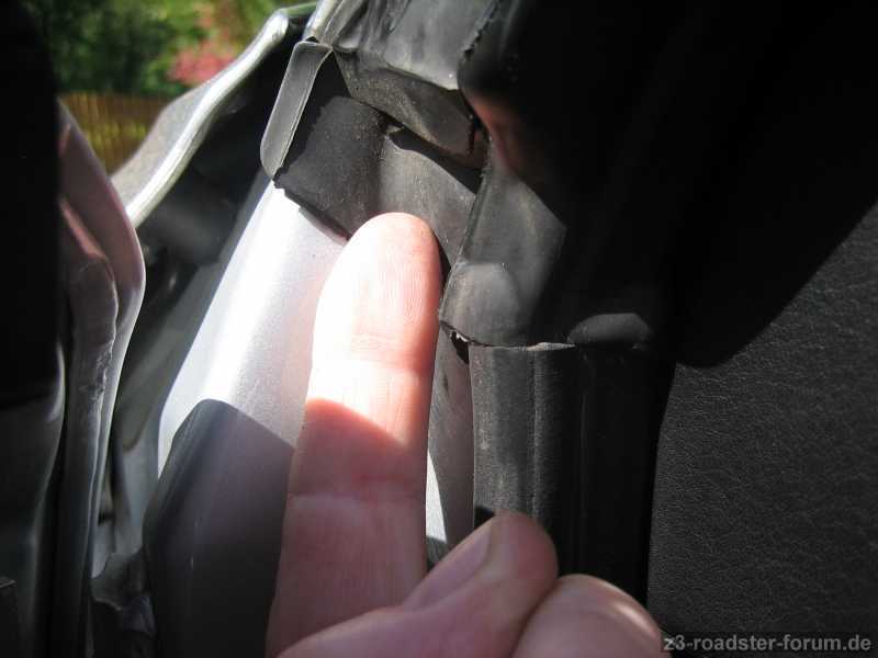

wie zu erkennen ist der Propfen so geformt, dass sowohl das Wasser von der rechtren oberen Rahmendichtung (dort ist im Bereich der Gummidichtung erkennbar ein Loch) als auch von dem besser erkennbaren Loch, auf dem Bild mit meinem lädierten Daumennagel, zum Ableiten des Wassers. Die beiden Profile an dem Propfen geben also die Richtung nach unten vor.
Linksseitig auf dem Pfropfen mit der Kennzeichnung L2 bleiben natürlich ohne Vaseline, dort soll das Wasser nach unten abgeleitet werden. Siehe Bild:
Der rechts befindliche Bereich wird mit Vaseline versehen, dann den Propfen einsetzen und den restlichen erkennbaren Bereich ebenfalls deckend mit Vaseline versehen.
Ich mache das zweimal im Jahr. Vor der Hardtopmontage im Herbst sowie bei der Demontage im Frühjahr. Seit dem gibt es bei meinem Zetti keine Wasserprobleme mehr.
Noch weitere Fragen? Her damit... :mrgreen:
Norbert
Profilierung zum Wasser ableiten links, rechts ab Kerbung für Vaseline.
