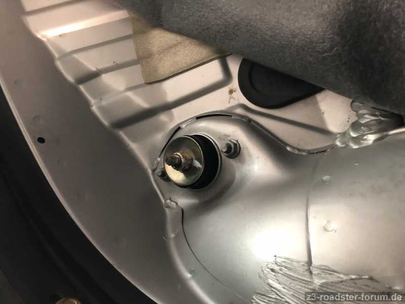

Dazu muss der Stoßdämpfer raus.
Für mich das größte Problem sind die Muttern im Verdeckkasten. Teppichboden zur Seite und dann stört der Ü-Bügel um richtig schrauben zu können.
Im TIS gibt es dazu die Anleitung.
Blich in den Verdeckkasten

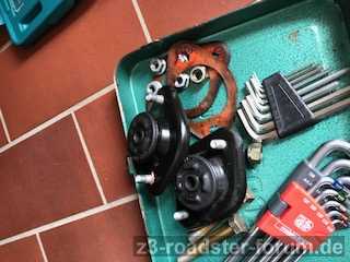

heute habe ich nun die Stützlager hinten eigenhändig getauscht.
Danke an Dich, lieber "Sperre" für die Unterstützung hier im Forum und per Telefon! Sehr nett von Dir, so soll's unter Zetti-Freunden sein... :wink:
Hat (auch beim Kaufmann ohne Technikausbildung) gut geklappt, Gummikappe ist auch wieder :wink: , einziges Problem: Der Polstergeist ist noch da... :roll:
Zwar etwas weniger Störgeräusche (erkennbarer Riss im S-Lager auf der Fahrerseite, hat wohl auch zur Geräuschbildung beigetragen), aber doch noch irgendwie nervig.
