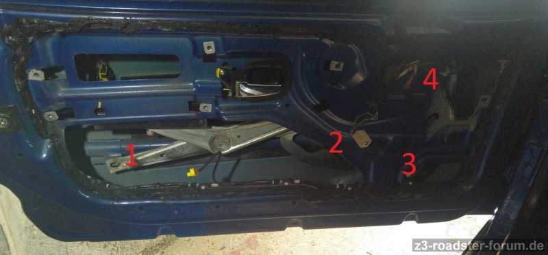

bei mir steht nun die Reparatur des Bolzens beim Fensterheber an. Darüber gibts ja schon einige Themen hier im Forum, aber nirgendwo steht, wie die Fensterhebermechanik ausgebaut oder zumindest angehoben wird.
Falls ich ein Thema übersehen habe, bitte kurz verlinken.
In der Anleitung "Schlagendes_Geräusch_Fensterheber" steht:
Um an den defekten Stehbolzen heranzukommen, muss das Fensterhebergestänge an allen Befestigungspunkten abgeschraubt und samt Scheibe ca. 5cm nach oben geschoben werden.
Wie viele Verschraubungspunkte sind das denn? Habe 4 gefunden und gelöst, aber ich bekomme die Mechanik nicht nach oben gedrückt. Vielleicht auch nur zu zaghaft?!
Welche Fensterstellung ist geeignet? Im Moment steht es halb offen.
Freue mich über Tipps!
Martin

? Verstehe die Anleitung nicht. Meiner Meinung nach:
-dreiecksfenster raus (3 Schrauben)
-Scheibe raus (nach vorne schieben)
-fh ganz runter
-Muttern lösen (denke es sind 3)
-Stecker ab
-rausfummeln

Wenn ich die Anleitung und andere Threads richtig verstanden habe, muss das Fenster nicht unbedingt raus. Von der Demontage des kleinen Fensters höre ich zum ersten Mal :|

Geht halt alles leichter wenn die Scheibe draußen ist.
Ansonsten Scheibe auf die Höhe wo der große Ausschnitt unterm ist. Sicherungsklammern raus und die Führungsteile raushebeln.
