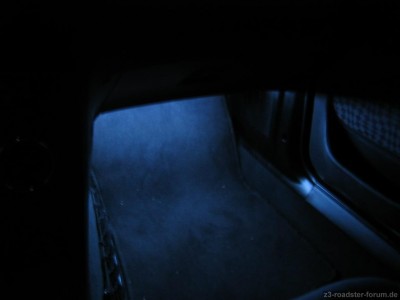

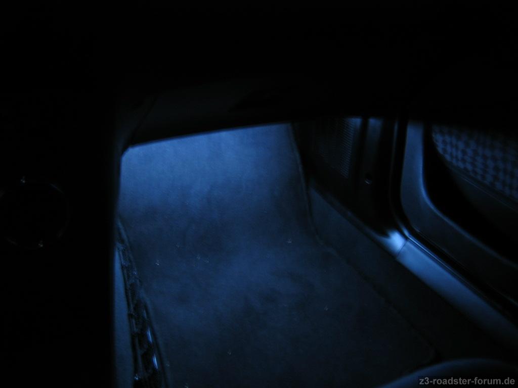

Das mit den Kaltlichkathoden habe ich mir fast genau SO vorgestellt, einfach klasse !!! :2thumpsup: Dachte es wäre ein bisschen heller, aber es ist gut dezent, genau mein Geschmack... :wink: Gib mir Bescheid, falls sie schneller kaputt gehen sollten... :mrgreen: :twisted: Habe LED Leuchstäbe verbaut von Folia Tec, leuchten ein bisschen mehr punktuell, aber bin auch recht zufrieden... :thumpsup: Falls diese aber mal Schrott sein sollte, würde ich auch diese Kaltlichtkathoden bevorzugen! Sind schließlich langlebiger und günstiger als Neonröhren... :wink:
Eine weitere Alternative der Fußraumbeleuchtung besteht in der Anschaffung zweier Kofferraumleuchten aus unseren Zettis, die man jeweils einzeln in jedem Fußraum verbaut und diese dann mit Sofitten bestückt... Habe ich auch schon gesehen und ist vom Ergebnis ein wenig edler, aber nicht unbedingt heller... :mrgreen:
Einen schönen Abend noch,
Mr.V :D

Beitragvon Mr.V » 28.03.2006 23:15
Heyyy Norman!
Da hast du vielleicht recht mit deiner Farbenauswahl, bist du auch nicht so der Riffelblechtyp?! :mrgreen: Habe die beiden Leuchten einfach an die Innenraumleuchte angeschlossen und die Kabel dann in der A-Säule verschwinden lassen... :2thumpsup:
Dir einen schönen Abend noch, tu nicht mehr zu viel... :wink:
