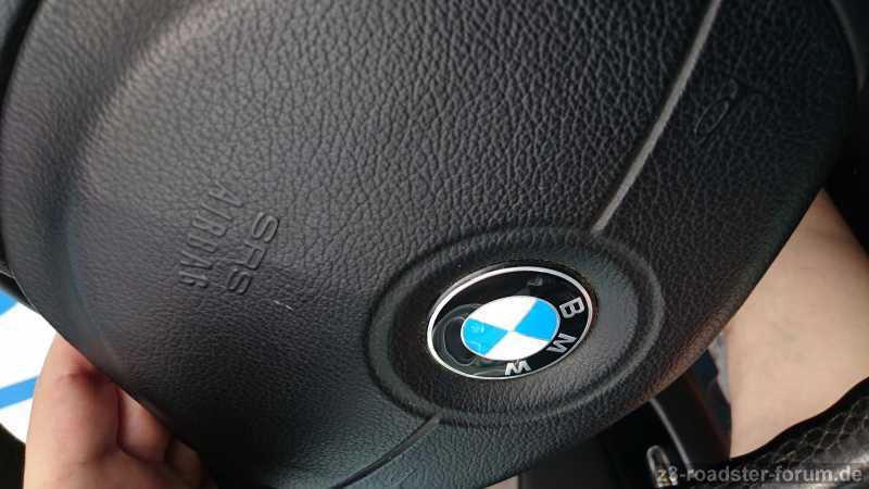

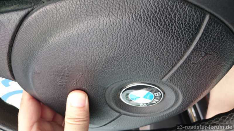

habe mir kürzlich einen Z3 gekauft und nun durch Zufall festgestellt, dass wohl am Lenkrad etwas nicht stimmt.
Problem: Deckel vom Airbag lässt sich gefühlt zu weit eindrücken. Das Symbol ist auch beschädigt.
Die zwei Bilder zeigen den eingedrückten und normalen Zustand. Darf der Spalt in der Mitte überhaupt sichtbar sein?
Ist hier ggf. kein Airbag mehr vorhanden? Wie nennt sich das Teil überhaupt in der Fachsprache und was kostet so etwas im Austausch?
BJ des Fahrzeugs ist 2000 und es ist das Faceliftmodell.
Danke für die Antworten

das ist bei den Facelift-Modellen mit dem zweistufigen Airbag (Vorfacelift nur 1-stufig) völlig normal und soll so! :thumpsup:
Die Prallplatte des Airbags ist beim Faclift weicher und die "Sollbruchstelle" tritt beim Eindrücken hervor.
Außerdem wurde das Gummi-/Plastikmaterial des Pralltopfes geändert. Damit kreidet es nicht aus wie man es bei vielen Vorfacelift M-Lenkrädern sieht und diese einen weißen Belag bekommen. Den kann man beim Vorfacelift zwar wegwischen/polieren, aber dann ist das Material sehr glänzend/speckig.
Also die Facelift-Lenkräder sind da im Vorteil und du musst dir keine Gedanken machen. :sunny: :2thumpsup:

Danke für die Antwort. Das hört sich doch gut an.
