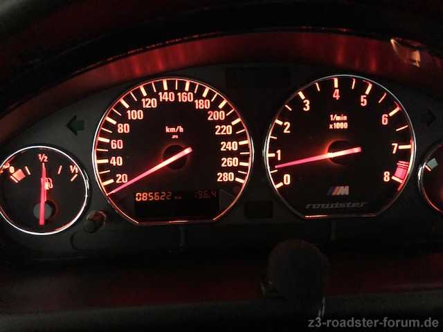

Guten Abend,
nachdem ich sehr lange keinerlei Probleme mit meinem Zeit hatte, ist heute ein Lämpchen ausgefallen.
Wenn ich starte wird die "Service-Intervallanzeige" normal angezeigt und ansonsten ist nur der Tageskilometer dunkel.
Sehe ich das richtig, dass die oberer der beiden Lampen für die LCD Anzeige defekt ist - Teilenummer 62 11 1 391 260?
Ist es sinnvoll gleich weitere Lampen zu tauschen, wenn man das Anzeigeinstrument schon einmal ausgebaut hat? Hier interessiert mich eure Erfahrung.
Im voraus schon mal herzlichen Dank für ein paar hilfreiche Tipps.

Meiner Erfahrung nach gehen die Lampen wenn eine hops geht die anderen auch in kürze über den Jordan. Also mach einen Rundumschlag.

Völlig richtig. Darauf achten, dass es keine 3W (wie bei den Symbolleuchten) sondern 1.5W Leuchtmittel mit B8.5 Sockel sind:
Diese hier haben einen verlängerten Sockel zum Ende hin, sodass man die Leuchtmittel sehr gut mit der Hand reindrehen kann:

Vielen Dank für die schnelle Antwort, dann habe ich jetzt einen Plan für den nächsten Samstag...
