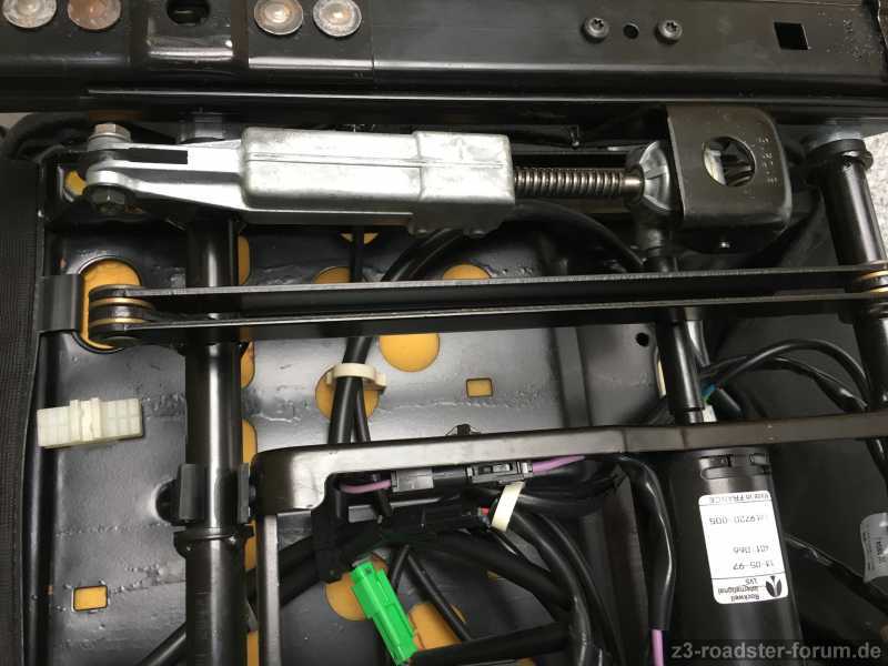

Die Spindel ist meistens verklemmt weil der Sitz mal zu hoch oder zu niedrig gestellt wurde. Auf dem unteren Bild
ist die Schraube gut zu sehen mit der , der Alukörper , links mit dem Sitzgestell verbunden ist. Wenn diese Schraube
demontiert ist kann man den Alukörper leicht anheben und um 360' verdrehen.

Beitragvon anderlp » 14.05.2018 14:38
Was bin ich froh das ich nicht der einzige mit diesem Problem bin....
Den Alukörper kann man nicht so weit anheben das man ihn drehen könnte, weil er unten ansteht.

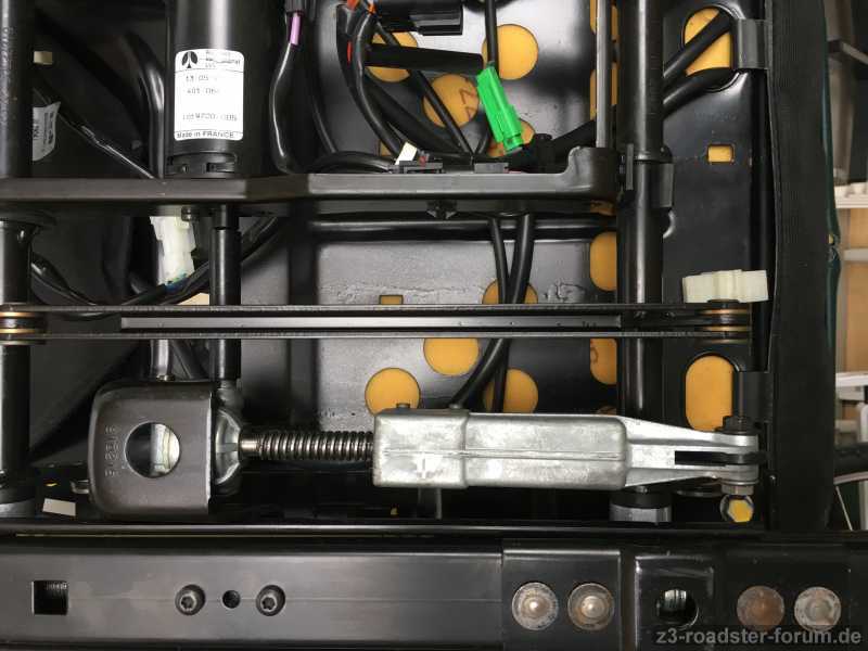

Beitragvon anderlp » 14.05.2018 14:42
Beim roten Kreis steht der Alukörper an, so das man ihn nicht hochheben kann.

Beitragvon Thomas aus NL » 14.05.2018 15:57
Bei mir stand der Sitz in der Position oben und nachdem ich den Sitz ausgebaut hatte konnte ich die linke Schraube lösen. Hast Du schon mal die Schraube demontiert?
