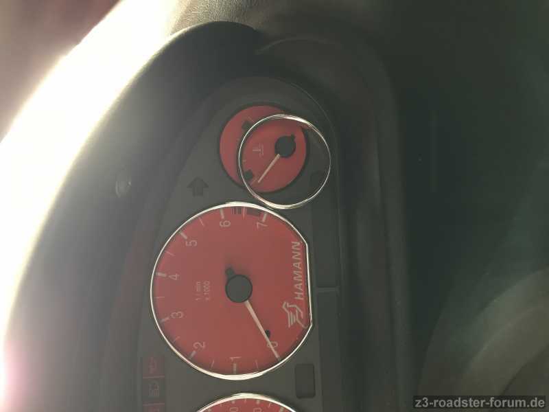

Ich habe folgendes Problem :oops:
Kriegen wir das irgendwie wieder dran ohne es komplett abzubauen.

Nein, Du musst das KI ausbauen und zerlegen. Ist aber absolut kein Problem.
Nimm zum Einkleben des Ringes aber auf keinen Fall Sekundenkleber, der kann dir beim aushärten Dämpfe auf die Scheibe abgeben und dann ist das Teil nur noch für die Tonne!
Anleitungen zum Ausbau und zum Zerlegen findest du im Internet unter E36 Kombiinstrument

2,8er Stephan hat geschrieben: ....das KI ausbauen und zerlegen. Ist aber absolut kein Problem....
Stimmt, das hab sogar ich bei meinem ersten ZZZ hinbekommen.
Aber: Vorsicht beim Zerlegen walten lassen. Da sind Steckverbindungen innen drin, die sehr leicht verbiegen und bei unvorsichtigem Zurückbiegen abbrechen können.
