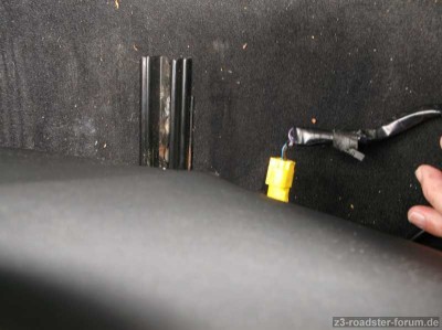

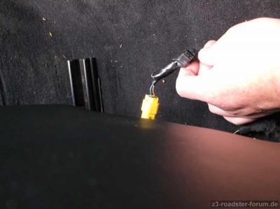

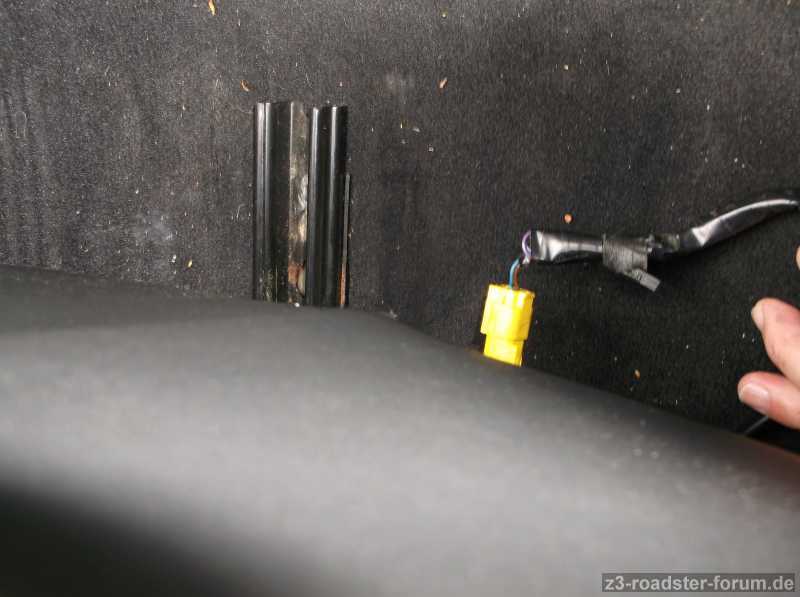

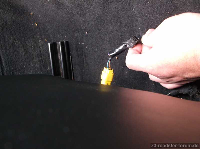

Bis Gestern war alles Ok!
Habe gestern ein Windschott montiert und dabei um besser bei zu kommen die Sitze nach vorne gefahren.
Heute stellte ich fest, dass die Airbag-Lampe ein Dauer grinsen hat.
Hab jetzt mal unter den Fahrer Sitz Bilder gemacht und ich glaube da hat jemand mal ein bisschen Elektroniker
gespielt.
Stell mal die Bilder rein.
MfG rcesi

Sind doch nur zwei Kabel ?
Neu verlöten,Schrumpfschlauch drüber und einmal Fehler löschen lassen

Beitragvon rcesi » 29.04.2018 19:07
werde Morgen mal das Gestühl ausbauen und
die Steckverbindungen überarbeiten und dann
zu meinen Kumpel Harald fahren Fehler auslesen
lassen und Löschen. Ich hasse solche Sachen!

Ja da hat jemand elektroniker gespielt – heißt BMW der gute.
Das sieht alles original und gut aus — der gurtstraffer Stecker und zurückgebunden der für die Sitzbelegung. Letzteres bei dir nicht angeschlossen da du einen linkslenker hast.
