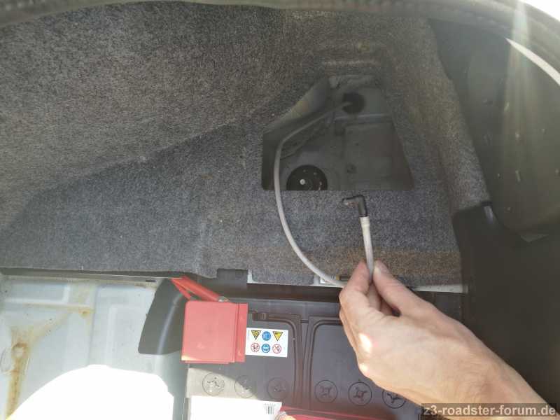

wozu dient dieses Kabel im Kofferraum des Z3? Es befindet sich rechts im Eckfach unweit der Batterie...

...ist der Entlüftungsschlauch der Batterie.
Links oben an der Batterie müsste ein Gummistöpsel sein rechts
den Schlauch reinstecken.

Das ist der Entlüftungsschlauch von der Starterbatterie.
Er wird an der Batterie aufgesteckt und sorgt dafür das Batteriegase unter dem
Wagen abgeleitet werden.
