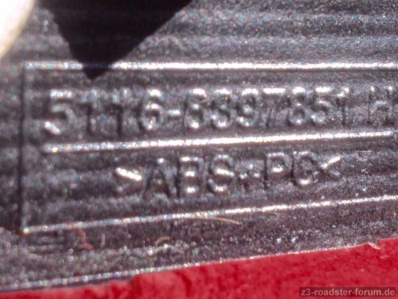

Gestern wollte ich die Verkleidungen der Mittelkonsole(Bumerangs) austauschen.
Diese habe ich mir in der Bucht schon letztes Jahr in Taninrot gesteigert.
Nun das Problem. Die Teile sind ca.2cm zu kurz. Auch die Schraubverbindungen passen nicht überein.
Die Nummer der Teile ist schwer zu erkennen. Eine könnte 5116-8397851 H lauten.
Ich versuche mal ein Foto anzuhängen.
Habe bei der Suche nichts gefunden.Gibt es verschiedene Mittelkonsolen?

Da hast du wohl Bumerangs für einen RHD (Rechtslenker) gekauft.

Danke für die schnelle Antwort.
Dann muss ich mir wohl die Richtigen besorgen.
