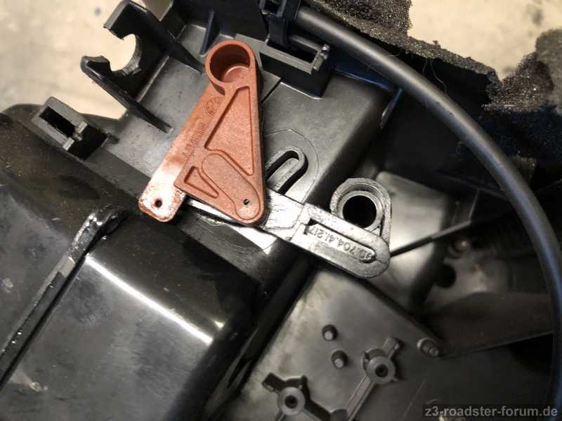

Beitragvon joe612 » 05.04.2018 17:28
Da ist keine Feder oder ähnliches - stellt sich nur über den bowdenzug zurück. Hast du den an der richtigen Stelle mit dem Gehäuse verbunden?
Hier mal ein Foto wie das aussieht

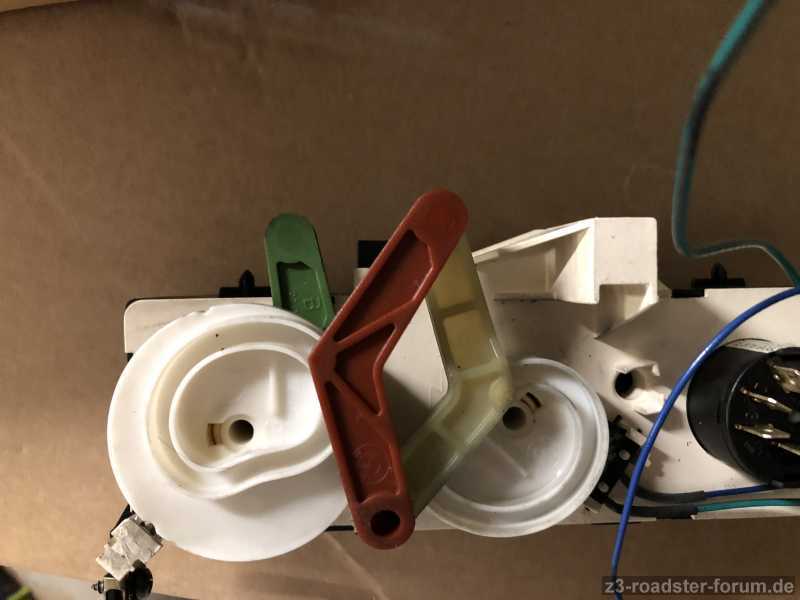

Beitragvon joe612 » 05.04.2018 19:59
Ich meinte die kleiner halteklammer die den Zug am Gehäuse befestigt. Die hatte ich extra dran gelassen.
Mir ist keine rückstellfeder an diesem mechanismus bekannt habe gerade auch extra noch einmal nachgesehen.
Das einzige was ich mir noch vorstellen könnte wäre ein verdrehen der arme auf der Welle an den Drehreglern. Bau die mal aus und drehe daran. Von gerade hinten betrachtet muss der rote Arm je nach Stellung exakt hinter dem grünen oder dem weisen Arm stehen.

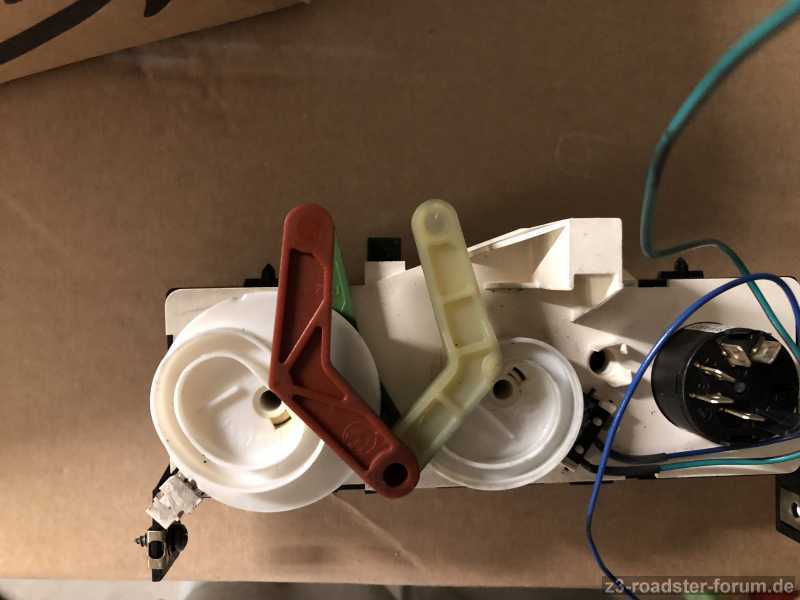

Beitragvon joe612 » 05.04.2018 20:05
Hier noch einmal Bilder:

Beitragvon muhaoschmipo » 06.04.2018 10:57
Danke....die Nase der Verstellung war aus der Führung gerutscht...jetzt gehts wieder super
