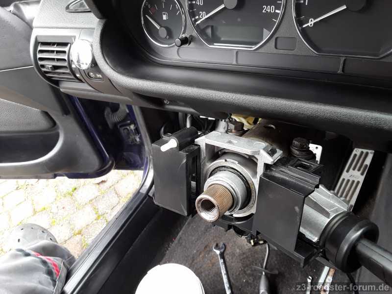

Hallo liebe Schrauber , ich wollte heute am Z3 ein neues Zündschlossgehäuse einbauen aber irgendwie bekomme
ich es nicht hin , dass Zündschlossgehäuse müsste 2-3mm auf der Lenkstange weiter drauf geschoben werden
dami die Aluhülse mit dem Sprengring befestigt werden kann.
Gruss Thomas

Steinbeizzzer sei Dank , es hat heute funktioniert , in der Anleitung steht ,
Sprengring mit Spezialwerkzeug und der Lenkradbefestigungsschraube bis zum Einrasten in die Nut der
Lenkspindel aufziehen.
Nur mit der Hand bekommt man die Lenkspindel nicht gezogen , mit einem passenden Rohr und der
Lenkradbefestigungsschraube ist es einfach
die Lenkspindel soweit herauszuziehen , so das der Sprengring in die Nut springt.
