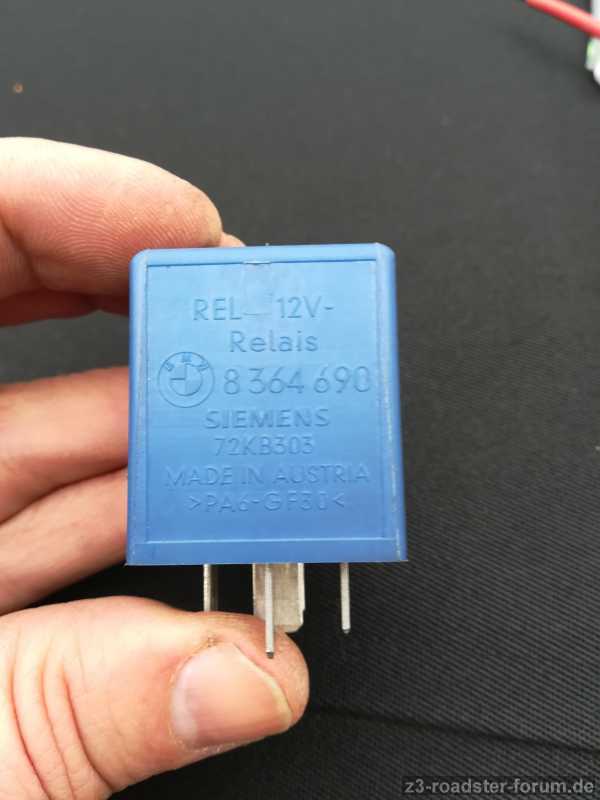

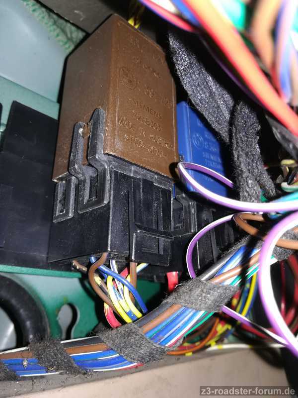

Ja es war das K78 Relais ,nur bei mir heist es 72 K :?:

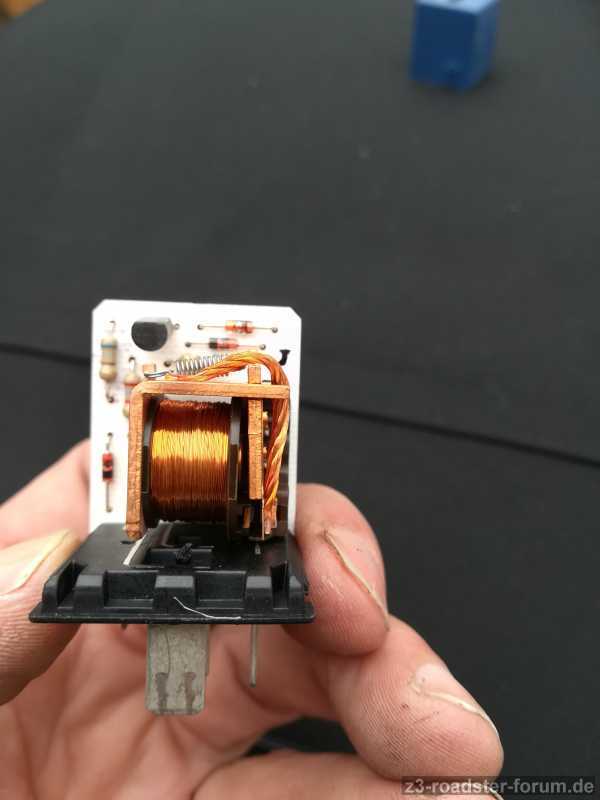

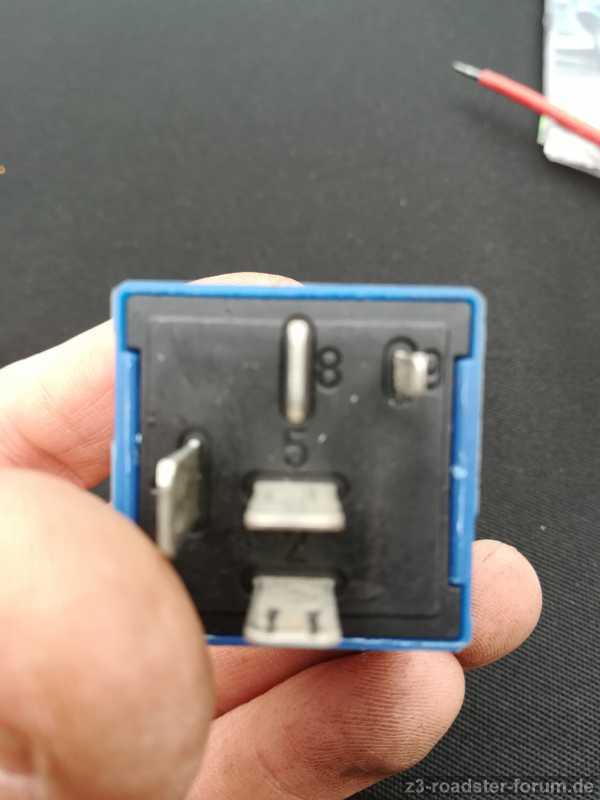

So sieh es im geöffneten Zustand aus
habe die Kontakte gereinigt und mit etwas Kontaktspray behandelt , hat geklappt :2thumpsup: :sunny:

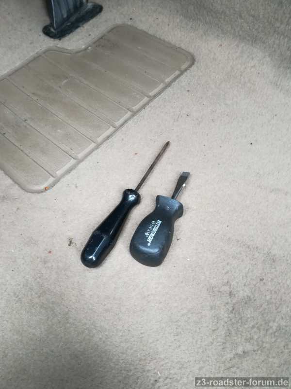

Für den Fall das noch jemand das gleiche Problem hat . habe ich mal ein paar Fotos gemacht
Mehr Werkzeug braucht es nicht .

Beitragvon Steinbeizzzer » 28.03.2018 15:54
Die Bezeichnung auf dem Relais hat nichts mit der Bezeichnung von :bmw: zu tun :wink:

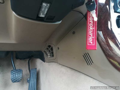

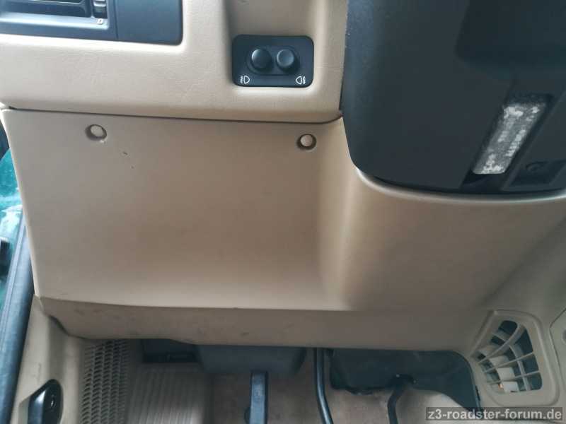

als erstes muss die Verkleidung unter dem Lenkrad ab ..müssten 6 Schrauben sein . Noch ein Tipp ,erst die untere schwarze Verkleidung bei den Pedalen ausbauen .Sind zwei Plastikschrauben Prinzip Bajonettverschluss.
Die Seitenverkleidung der Mittelkonsole muss nicht ab !

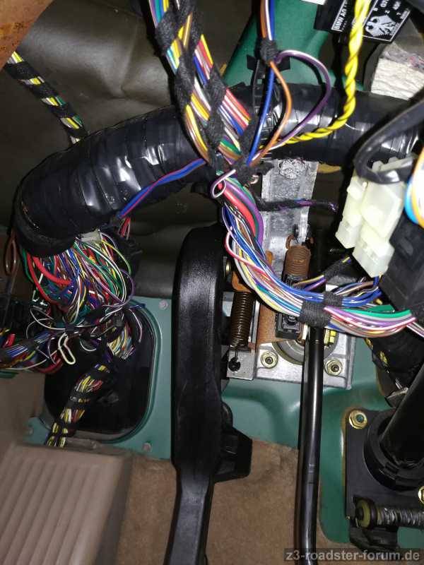

Hat man die Verkleidung ab kommen so 2-3 Kabel zum Vorschein 8)
Das blaue Relais befindet sich im Fußraum links unten ,in Höhe des Kupplungspedal
Ja es ist etwas Fummelei, aber man kann es nach oben abziehen ,danach entweder austauschen oder gangbar machen .Probieren ob alles geht .Und alles wieder zusammen bauen :sunny:
Noch ein Tipp etwas mehr Platz beim arbeiten schadet nicht :wink:
Bei mir war es sehr eng ...aber draußen hat es geregnet :enraged:
