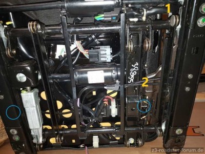

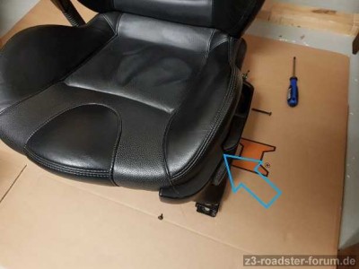

Nach Jahren gehe ich nun endlich meinen Fahrersitz an: Habe stets das Gefühl, als ob sich die Sitzfläche nach links absenkt. Zudem geben die Wangen links bei Kurven nur noch mäßig Halt. Will den Sitz darum aufpolstern. Habe den Sportsitz nun draussen zum Demontieren. Und nun schon mein erstes Hindernis: Die seitliche Plastik-Konsole mit der Sitzverstellung (blauer Pfeil)
Die Konsole muss weg, aber wie?
Danke & Gruss Robi

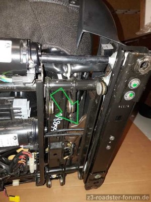

Die 3 äusseren Kreuz-Schrauben habe ich entfernt. Die Platikabdeckung ist jedoch noch mit einem Metallteil unter dem Sitz verschraubt (grüner Pfeil), welches ich nich losbekomme. Geht das irgendwie als ganzes raus oder muss ich da zuerst noch was auseinandernehmen?

Ist nicht damit verschraubt.
Wenn du die 3 Schrauben seitlich draußen hast musst du die seilzüge beide aushängen und dann hast du nach etwas gefummel alles raus.

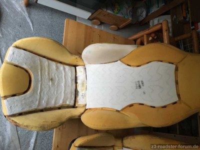

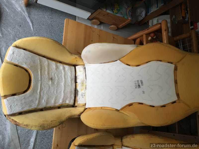

auf dem Foto kannst du sehen dass ein Riss im Polster der Seitenwange Sitzfläche ist. Zukleben und mit einem Flies verstärken wie an der Rückenlehne Seitenwange zu sehen. Das ist ein M-Sitz.
Der Sportsitz sieht etwas anders aus, der Fehler und die Lösung ist dieselbe. Der Bezug am Sportsitz ist relativ einfach abzunehmen, da teilweise mit Klettband gehalten und nicht überall geklammert wie der M.
Das Foto von den Sportpolstern habe ich hier im Forum "ausgeliehen" :pssst:

Das Blech von der Seitenwerkleidung wird sich etwas verkantet haben.
Wenn du die hinteren Schrauben der Sitzschiene ( da wo der Sitz mit der Schiene verschraubt ist )
löst, kannst du die Seitenverkleidung herausnehmen.

Gut möglich, dass die Wange den üblichen Defekt hat. Erfühlen kann ich den Rohrbügel noch nicht. Ich werde dann ein Foto Polster einstellen.

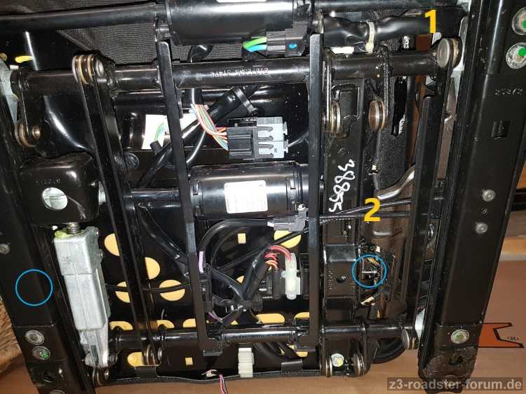

Beim Sitz stell ich mich grad wirklich etwas doof an. Also die beiden Seilzüge (Nr.2) aushängen. Ich nehme an, an den Enden (blaue Kreise)? Und die Seilzüge dann mit dem Seitenteil komplett rausnehmen?
Beim Kabelstrang für die Sitzverstellung (Nr.1) muss ich wohl auch alle Enden unter dem Sitz ausstecken? Am Bedienteil selber habe ich zumindest nicht aussteckbares gefunden (das wäre einiges komfortabler :-))
Grüsse Robi

Ja richtig, da wo die Kreise sind den Seilzug aushängen.
An der Verkleidung ist kein Stecker, das Kabel wird mit der Seitenverkleidung herausgenommen.
Ebenso musst du die Stecker von der Sitzheizung und Beifahrererkennungsmatte lösen.
Dann noch ein paar Halteklammern. Am besten Fotos machen damit du später die richtigen
Kabelwege nimmst.
