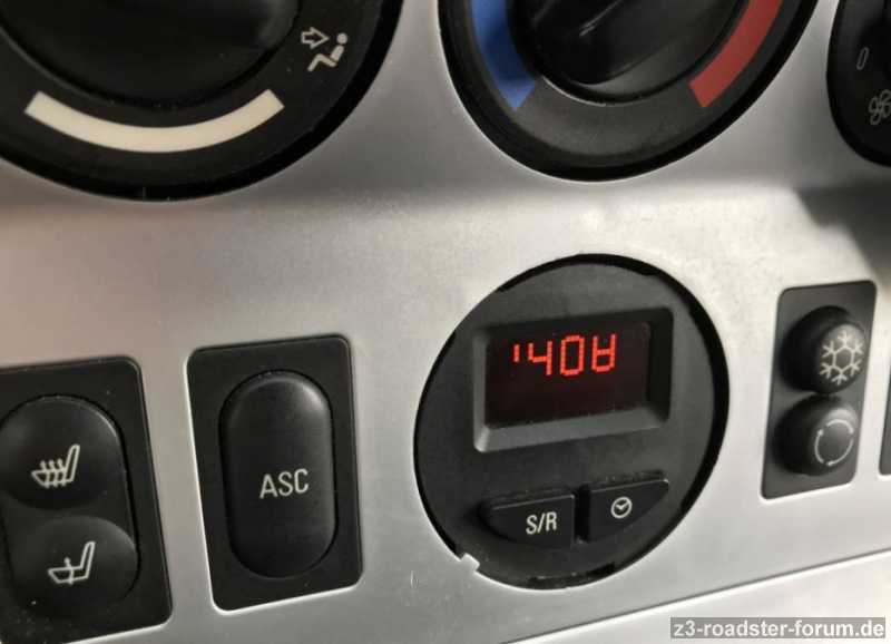

ich hab ein kleines Problem mit meinem Bordcomputer im Z3.
Die Zahlen werden irgendwie nicht mehr korrekt dargestellt (siehe Bild sollte eigentlich 14:08 sein)
Es scheint irgendwie ein Wackelkontakt zu sein.
Wenn ich hinten kräftig gegen den Stecker des BCs drücke dann wird alles korrekt angezeigt.
Ich habe den Stecker auch schon ein paar mal abgemacht und wieder angesteckt, allerdings keine Verbesserung...
Gibt es da irgendeinen Trick?
Oder weiß jemand was kaputt sein könnte?

Drück mal direkt auf das Display

Steinbeizzzer hat geschrieben:Drück mal direkt auf das Display
danke für deine Antwort.
Wenn ich direkt auf das Display drücke wird auch alles korrekt dargestellt.

Kalte Lötstellen an der Platine. Aufmachen und Lötstellen nachlöten. :2thumpsup:

Da sind keine gelöteten Kontakte zur Anzeigenmatrix, die Verbindung geht über eine leitende moosgummiplatte

Die Kontakte werden bei BMW über eine Leiste hergestellt. Ist beim alten Radio Business CD (selber zerlegt) so und bei den Bordcomputern wohl ebenfalls:
Scharfer Reininger zerstört etwas später u.U. die aufgedampften Kontakte. Abwischen mit Microfasertuch scheint zu funktionieren...
