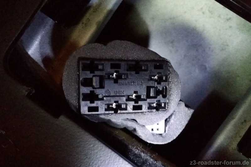

Hi alle zusammen,
verbaue gerade den Montagesatz für das Hardtop.
Brauche natürlich die Verkabelung für die Heckscheibenheizung.
Den Stecker für den Schalter hab ich schon mal gefunden. War mit einem schwarzen Klebeband festgeklebt.
Soweit ich hier lesen konnte, ist der kleine weiße 6-polige Stecker daneben für den e-verdeckschalter. Stimmt das?
Den Stecker bei der Aufnahme hab ich leider bis jetzt noch nicht gefunden! :cry:
Hat vielleicht jemand einen Tipp für mich, wo ich am besten suchen soll?
DANKE,
Christian

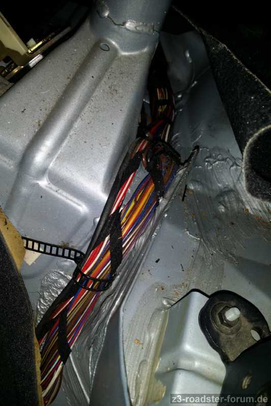

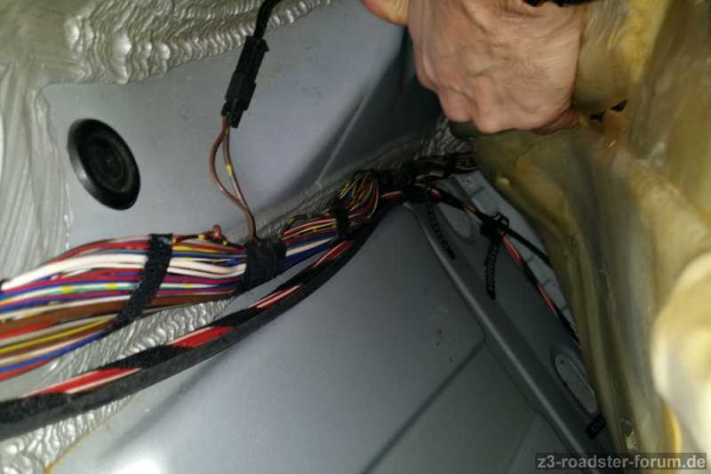

Bin auf die Suche gegangen und hab leider noch immer nix gefunden :(
Kann das wirklich sein, dass da zwar der Schalter-Stecker verbaut ist, aber der Stecker für den Montagesatz nicht?
Kann mir das ehrlich gesagt nicht vorstellen! ...aber wo ist der Stecker dann???
Hier noch ein paar Fotos von meiner Suche.
Vielen Dank!
Christian

Hallo, bei mir lag der Stecker auf def Fahrerseite am Dom des Überollbügels unter dem Teppich. War dort an den Kabelbaum der zum Kofferraum geht mi Kabelbindern befestigt. Habe den Schalter mit den grossen Kontakten( wie Du ihn wohl brauchst) suche den Schalter mit „ kleinem“ Stecker.....gerne Tausch-siehe Extra Thread

Hab ihn doch noch gefunden. Er war ganz hinten unter den Kabeln versteckt :enraged:
Der Grund, warum ich ihn auch so schwer gefunden hab ist, dass er schwarz ist und ich nach einen weißen gesucht hab. Wahrscheinlich deswegen, weil der Stecker an den Aufnahmen auch weiß ist. Dann hätt ich ihn auch besser gesehen.
