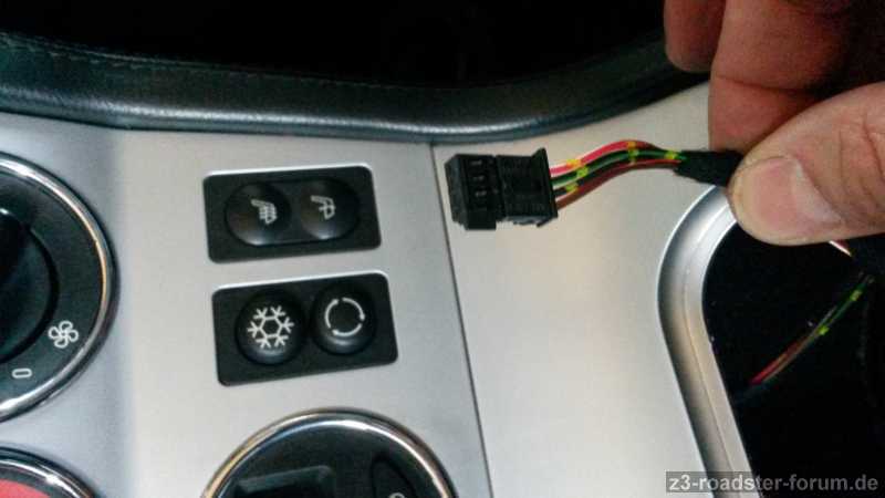

nachdem ich vor Monaten den Innenraum meines 3.0 Roadsters zerlegt habe um den hinteren Teppich zu tauschen,
baue ich das Auto jetzt wieder zusammen.

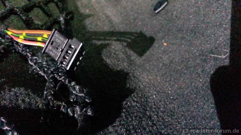

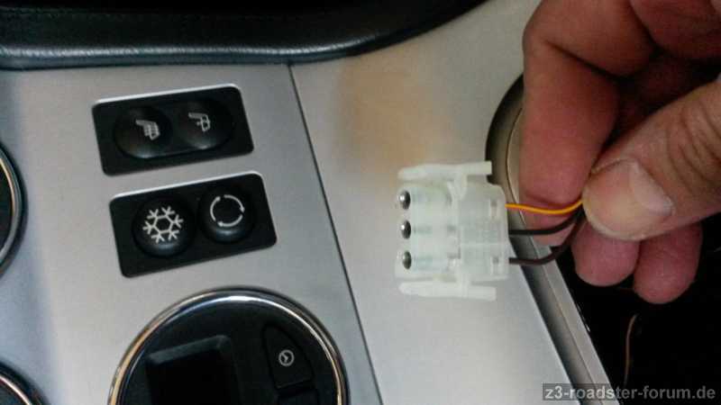

Beim einsetzen der Mittelkonsole habe ich 3 Kabel mit Steckern übrig.
Einer ist für die nicht vorhandene Ascherbeleuchtung.
Der kleine schwarze hat ein recht langes Kabel bis ca. Handbremse, der Weiße ist kürzer.
Alle vorhandene Schalter haben ihre Stecker bekommen, DSC, Alarm, Verdeck, 2xSitzhzg, 2xFenster,
Klima, die rote Kontrolle(Alarm?) hinten, BC., Warnbl..
Alles funktioniert, Radio auch, Airbaglampe geht aus.
Ich habe schon das ganze Forum abgesucht, die beschriebenen Stecker/Kabel sehen alle anders aus.
Das Auto hat bis auf Hartop Vorbereitung (Heizscheibe gibts dann wohl nicht) eigentlich volle Ausstattung
mit Harman Kadon, E-Dach, DSC, Business mir Wechsler.
Wer kennt sich da aus und kann mir einen Tip geben?

4-pol schwarz: X898 == Schalter Heckscheibenheizung
3-pol Natur: X1600 == Automatik-Getriebe (wobei die Aderfarben nicht passen :roll: ) EDIT: Adern: gr/rt - bn - vi/ge
oder
3-pol Natur: X10218 == Sitzbelegungselektronik Beifahrersitz A113 (unter dem rechten Sportsitz) Blatt 7100.0-52 Bild 3
Adern: ws/rt - vi/bl - bn
Unbedingt kontrollieren!

Beitragvon Schröder » 14.02.2018 15:02
OK, super, Danke! auch für die Schaltpläne :lol:
dann hätten wir schon mal Einen entlarvt :lol:
auch wenn ich hier gelesen habe, dass die Verkabelung nur bei Hartop Vorbereitung vorhanden sein soll.
Auf Automatik bin ich gar nicht gekommen! gibts ja auch noch. :roll:
Nur, wenn die Farben nicht passen?
Sitzbelegungselektronik Fahrersitz A113 kann es mE nicht sein,
da die Airbagleuchte aus geht und das kurze Kabel aus dem Strang unter der Mittelkonsole kommt.
Wie soll der unter den Beifahrersitz kommen? Die Sitze hatte aber ich auch raus... :?

Beitragvon Zzz3-BO-1 » 14.02.2018 15:10
Schröder hat geschrieben:... auch wenn ich hier gelesen habe, dass die Verkabelung nur bei Hartop Vorbereitung vorhanden sein soll.
nein, die Ami's haben einen kompletten Kabelbaum eingezogen ...
Nur, wenn die Farben nicht passen? bleibt dann nur noch Stecker AT Getriebe - somit "über"
da die Airbagleuchte aus geht und das kurze Kabel aus dem Strang unter der Mittelkonsole kommt. Ok ...
