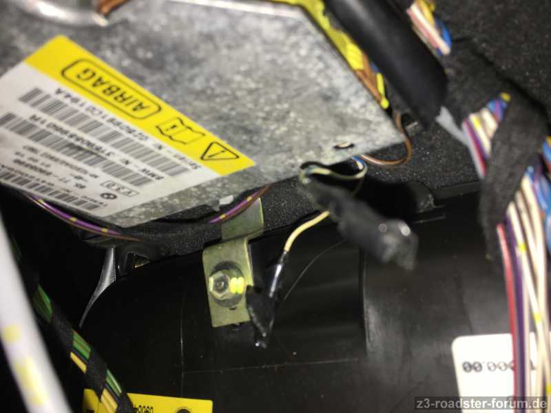

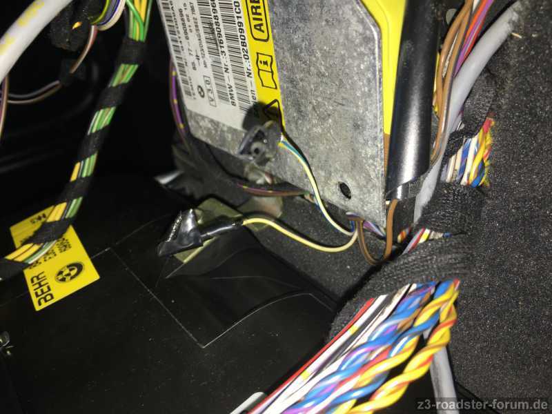

Beim Ausbau meiner Mittelkonsole sind mir zwei abgezwickte Kabel aufgefallen. Weiß jemand, wozu die gut sind oder können die mit GALA Zusammenhängen da das bei mir nicht funktioniert?

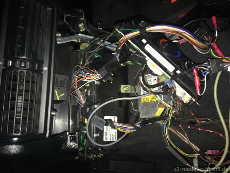

... sei mal so nett und mache eine weitere Aufnahme von der Position der Kabeladern - mit mehr Abstand, um die grobe Richtung, wo sich die Kabel befinden zu erkennen.
welche Farben haben die Kabeladern?

Habe mal das Foto aus einer größeren Entfernung gemacht. Die Betroffenen Kabel sind unten bei dem Airbaggerät...

das einfachste wäre doch mal, die beiden Kabel zu verfolgen bis sie zu einem Steuergerät oder dergl. kommen.
Dann könntest du noch die genauen Farben der beiden Kabel angeben und dann vielleicht noch anhand eines Stromlaufplanes versuchen herauszufinden wohin die Kabel gehören bzw. für welche Funktion sie gedacht sind.
Eine weitere Möglichkeit sehe ich noch darin, festzustellen, ob und wann an den beiden Leitungen eine Spannung anliegt.

Ich habe mal in dem Stromlaufplan der in diesem Forum zu finden ist etwas gestöbert.
Die GAL dürfte es wohl nicht sein, denn die sind, zumindest bei dem Stromlaufplan für das Modelljahr 2000, sw/ws (also schwarz/weiß).
Ich denke dass es unter Umständen Kabel für Lautsprecher sind. Aber dazu wäre es eben notwendig, die genaue Farbbezeichnung der Kabel mitzuteilen bzw. sich dann selbst auf die Suche in den Stromlaufplänen zu machen.

Beitragvon markus-63 » 07.02.2018 15:06
ich bins nochmal.
Falls ich die Farben der beiden Kabel anhand deiner Bilder richtig interpretiere sind das gelb/blau und gelb/??.
Dann habe ich in dem besagten Stromlaufplan des Modell jahres 2000 unter Punkt 6510.1-01 Radio/Stero gefunden, dass zwei Kabel mit der Farb-Kodierung gelb/blau bzw. gelb/grün vom HiFi-Verstärker zum Mitteltöner vorne links verlaufen.
Überprüfe das doch mal.
