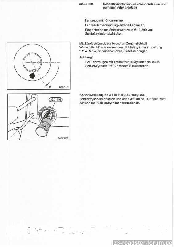

Eine Frage an unsere Schrauber
Wenn ich beim e36 das Zündschloss ziehen möchte , mit Zündschlüssel , dann bringe ich das Zündschloss
auf eine bestimmte Position , stecke eine Haarnadel rein und kann dann das Zündschloss ziehen.
Wie mache ich es ohne Schlüssel?
Gruss Thomas

Re: Zündschloss ziehen beim e36
Beitragvon OQ3 » 28.01.2018 20:23
Geht nicht.
Ist aber auch natürlich so gewollt.

Beitragvon skifxj » 05.02.2018 17:51
vielleicht hilft die Methode in der Anlage ...

Beitragvon Thomas aus NL » 05.02.2018 18:37
Es war kein Schlüssel vorhanden , deshalb wurde das Lenkradschloss dann ausgeborgt.
