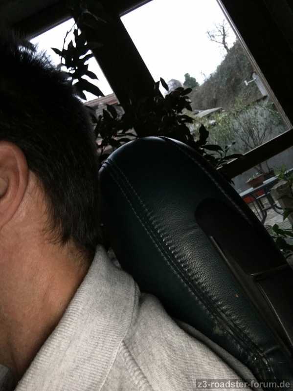

Hab mal schnell ein Selfie erstellt:
Definitiv zu kurze Sitzlehne. 178cm. Vermutlich ungünstige Körper/Beinlänge.......der M-Sitz passt. Das Verdeck geht auch zu, wenn auch nur 1-2mal/Jahr.
