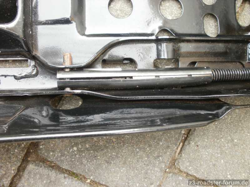

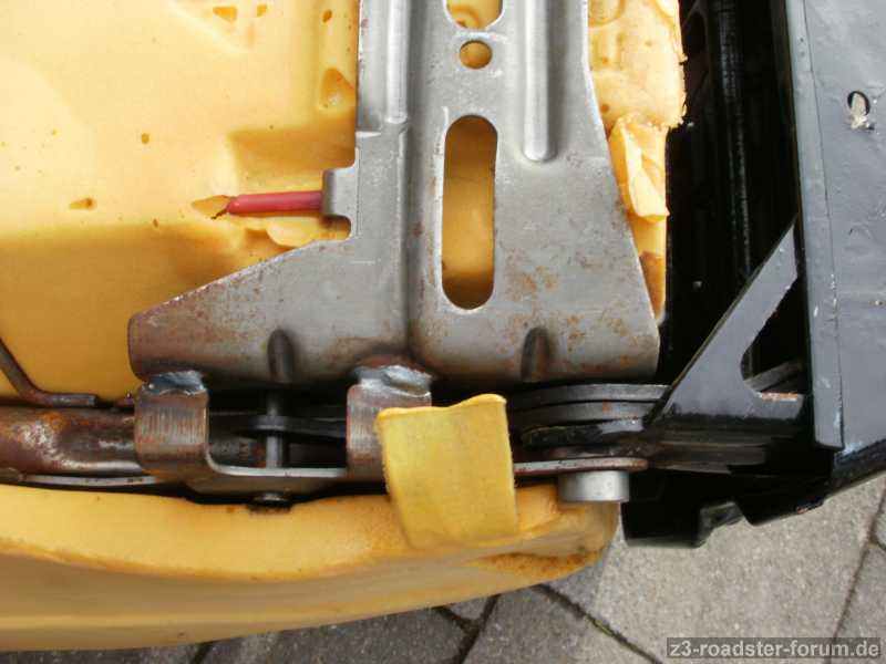

Die Lehnenverstellung mit Federhülse und Feder ist das Problem. Du hast nur das Gelenk geöffnet.
Ich habe die Sitze zerlegt und Pulverbeschichtet. Ist aber eine elende Murkserei diese Lehnenverstellung auszubauen. Eine Sitzschale habe ich bei dem Ausbau verbogen und mußte sie wieder richten und dem Untergestell anpassen.
