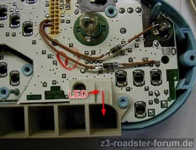

Es gibt 2 Leuchtmittel, einmal die 1.5 Watt Osram und eine LED die auf der Platine angebracht ist. Die leuchtet durch einen kleinen Kunstoffkanal auf das Airbag-Logo. Da kommt man eigentlich nicht dran, wenn man nicht den ganzen Tacho zerlegen will. Die Leuchtkraft is auch nicht mit der einer 1.5 Watt Osram zu vergleichen. Daher hat der Vorbesitzer sich gedacht: "Die Schotten dichtmachen!"
PS: Die Dichtmasse sieht mir aus wie Dirko HT, die man z.B. für Ölwannendichtungen nehmen kann. :enraged:
