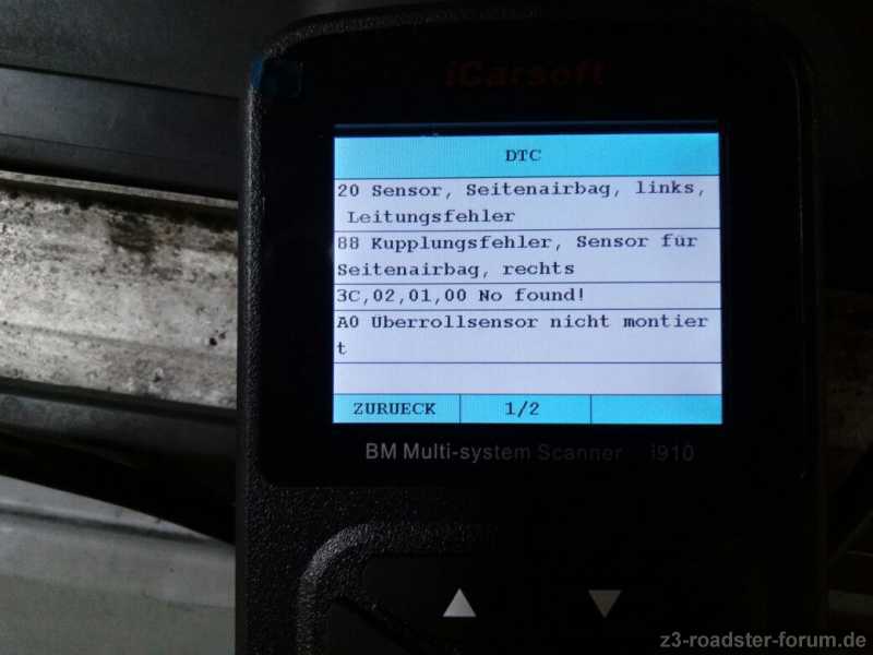

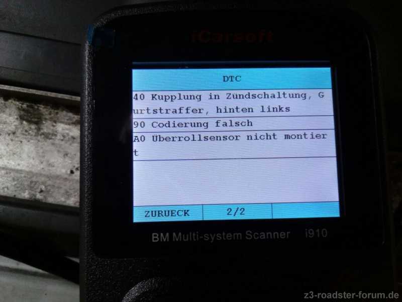

Fehlerauslese mit Icarsoft beim Original Steuergerät.
Fehler Seitenairbag kann nicht sein,da nicht verbaut?
