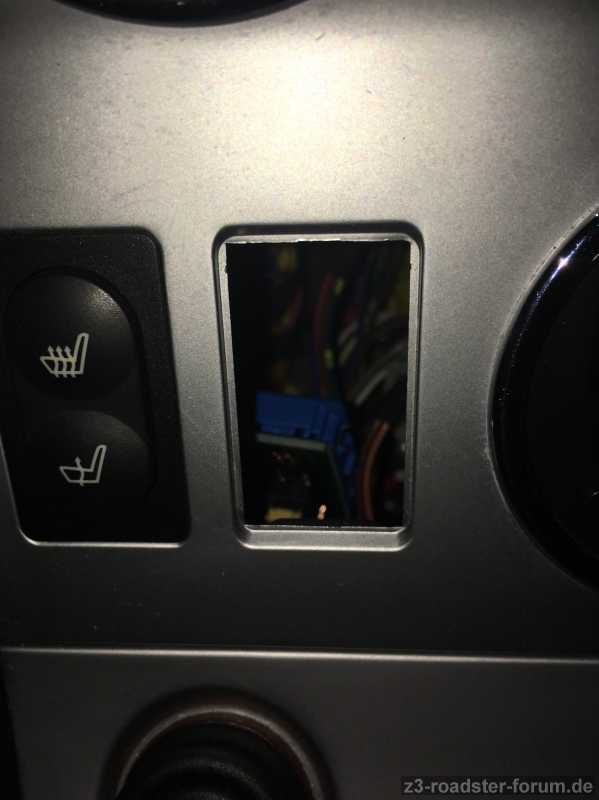

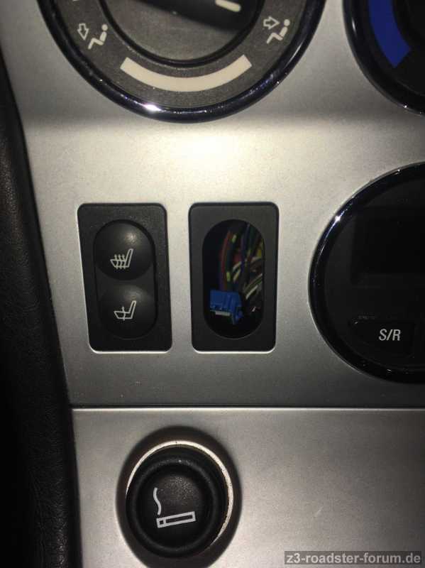

Hallo zusammen,
Ich bräuchte mal euren Rat. Ich wollte heute den ASC Schalter testen und hab eigentlich nicht fest die ASC Taste gedrückt, aber auf einmal konnte ich sie durchdrücken und sie fiel hinter die Mittelkonsole.
Der Stecker war direkt dahinter und ist augenscheinlich unversehrt. Ich weiß jetzt nicht wie der Stecker am Schalter befestigt war aber ich befürchte, was auch immer den Schalter hielt, ist gebrochen :?
Ich habe bereits versucht den ASC Schalter mit einer Pinzette zu erangeln, aber ich habe ihn bis jetzt noch nicht gefunden. Was soll ich jetzt machen. Mittelkonsole ausbauen ? Weiß nicht, ob ich mir das zutraue..oder gibts irgendeine andere Alternative ?
Vorab danke, anbei mal 2 Fotos...

Nicht gefunden?
Der blaue Stecker ist doch von ASC.
Der Rest vom Schalter wird noch daran sein.
Spitzzange, gebogener Schweissdraht, von Mutti ne Stricknadel leihen und nen Haken vorne biegen und den Kram rausprökeln.

@ OQ3, den blauen ASC Schalter habe ja ich bereits draußen gehabt, aber vielleicht habe ich mich falsch ausgedrückt, die schwarze ASC Taste ist irgendwo verschütt gegangen..

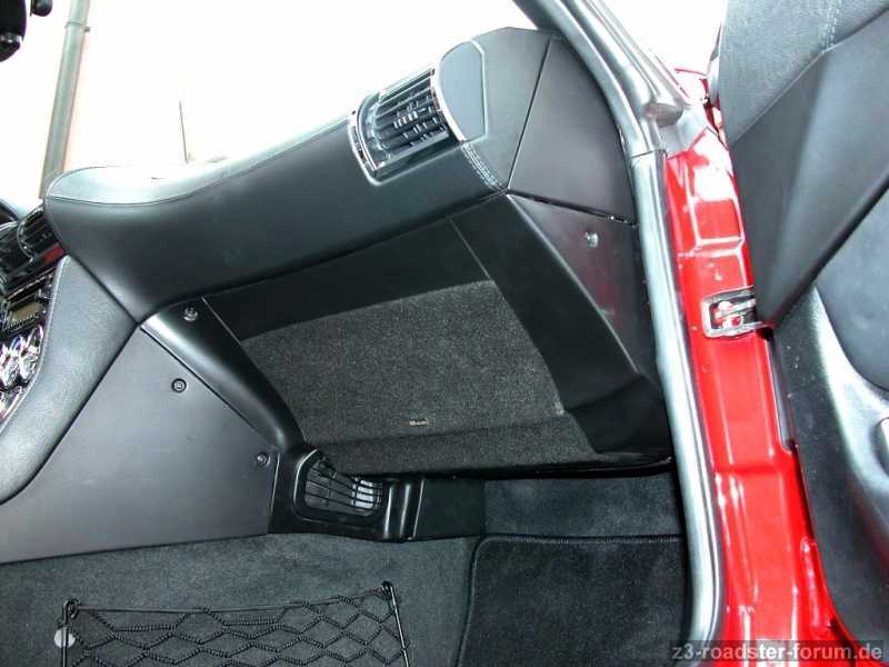

Am besten löst Du die 2 Kreuzschlitzschrauben rechts unten im Fahrerfußraum oder auch Beifahrerseite (egal)
Dann biegst Du die Plastikverkleidung ein wenig hoch und greifst mit der Hand hinter die Konsole und suchst den Rest vom Schalter.
Easy Sache - in 10 Minuten erledigt. :wink:
Du brauchst nichts großartig was auseinander bauen. :thumpsup:
Probiere das mal und berichte dann.
Hier hast Du gleich günstigen Ersatz.(Gibt aber auch noch viele mehr dort)
http://www.ebay.de/itm/BMW-Z3-Schalter- ... SwKBNZkVW0
Geklautes Beispielfoto: Die Verkleidung oberhalb des Netzes - ich glaube Du weißt welche ich meine. :2thumpsup:
