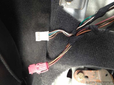

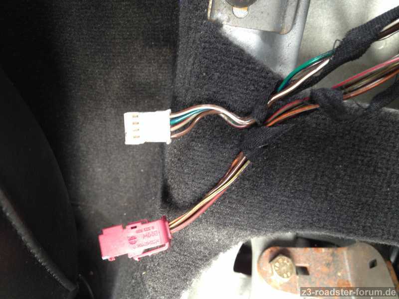

Beitragvon ageage » 20.09.2017 15:36
Hallo Norbert, das Auto ist aus einer Codierungsodysse zurück...8siehe anderer Post)
Ich habe jetzt dies Kabel hinten am Getriebetunnel entdeckt.
Sind die vielleicht korrekt?
cheers
ageage
Kabel für Heckscheibe Hardtop?
ageage
Beiträge: 469
Themen: 46
Registriert: 25.06.2017 17:44
Wohnort: 40667 Meerbusch
Re: Schalter Heckscheibenheizung
Beitragvon norbertzzz » 20.09.2017 18:23
Hallo ageage,
der weiße 4-polige Stecker ist für den Schalter der heizb. Heckscheibe beim Hardtop, rot ist für die LED Blinkleuchte einer eventuell eingebauten Alarmanlage.
Übrigens, ist dein Zetti wirklich in der Farbe Arktissilber lackiert? Vom Baujahr her müßte das Titansilber sein.
Der Farbcode ist am linken Federbeindom mittels Aufkleber vermerkt. :mrgreen:

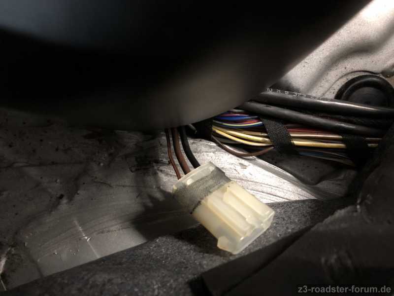

Beitragvon ageage » 08.01.2018 10:30
....neuer Versuch....der Stecker wars nicht.... :(
diesen hier habe ich direkt hinter dem linken Überrollbügel gefunden.
Könnte das der Stecker für die Heckscheibenheizung sein? Kabel erscheint allerdings zu kurz um es bis zur Mittelkonsole zu führen. Der Grund: ich bekomme die Seitenverkleidung mit Lautsprecher einfach nicht gelöst und kann somit den Teppich nicht weiter lösen...
Wer weiss ob dies der passende Stecker ist.
Wer hilft mir bei der sch... Seitenverkleidung
