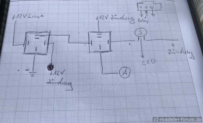

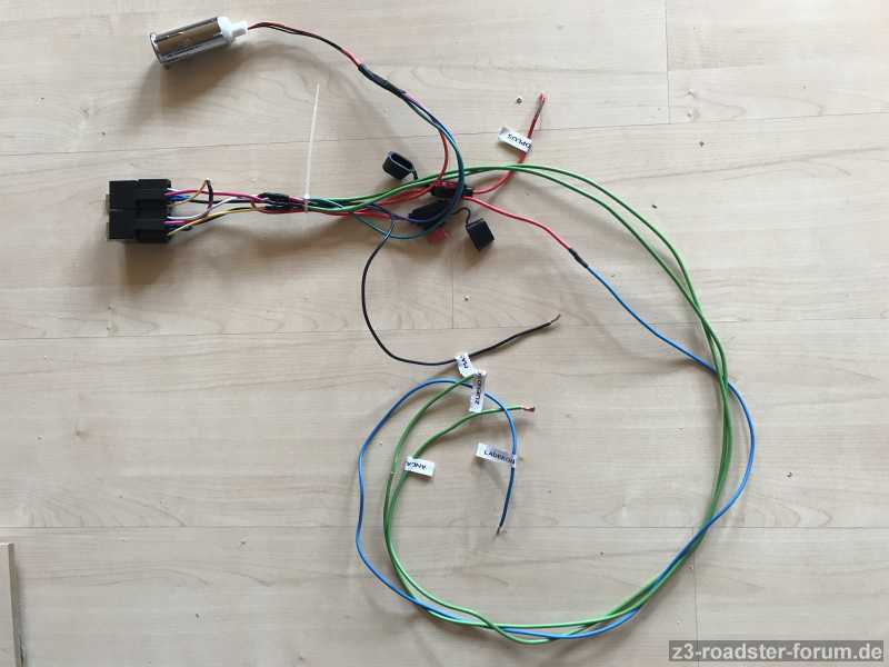

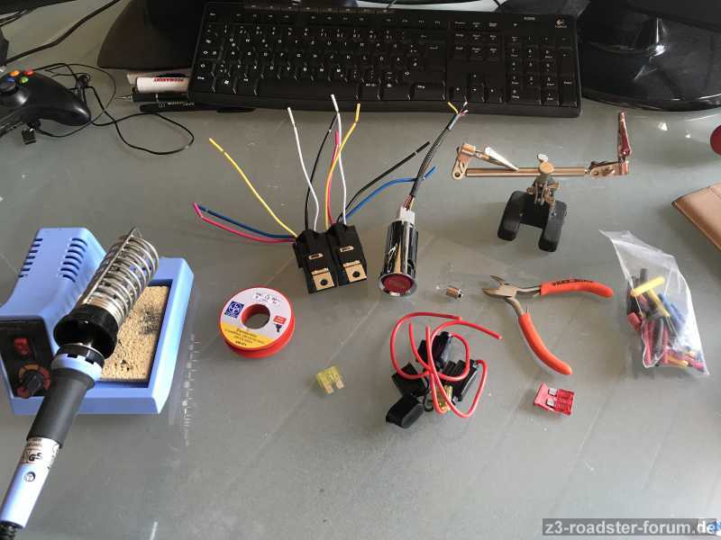

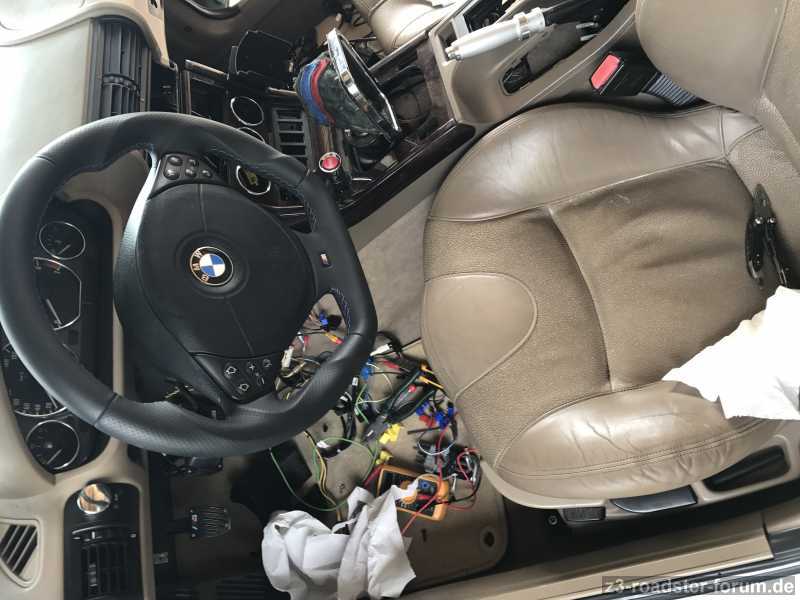

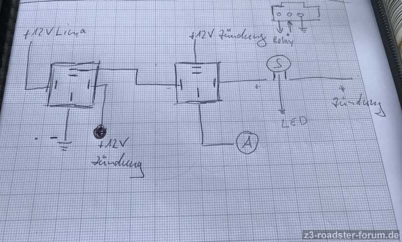

Manchmal kommen irgendwelche Dinge von selbst ans Laufen.
Mit dem Gedanken an die Umsetzung hatte ich mich zwar mal beschäftigt, das Ganze aber nicht weiter verfolgt.
Nun fiel mir vor zwei Wochen zu gutem Kurs ein Startknopf aus einem Honda S2000 in die Finger. Jetzt gab's keine Ausrede mehr.
Drei Tage über die Schaltung gegrübelt und das Ganze schließlich gebaut und installiert.
Am Schwierigsten war die Realisierung der "Totschaltung" des Tasters bei laufendem Motor.
Natürlich wird es Stimmen geben, die die Sinnhaftigkeit in Frage stellen werden aber das ist mir - mit Verlaub - eher Wurscht.
2x musste ich mich ja inzwischen schon als "Freak" bezeichnen lassen. :mrgreen:
Von daher - mir gefällt es:
