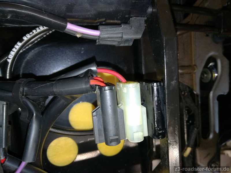

Am Sitzgestell sind 3 Stecker 4-Polige Stecker direkt aufeinander gesteckt. Der mittlere ist weiß, die zwei außeren Schwarz.
Bild Stecker Sitzgestell
Am ersten Stecker(direkt am Sitzgestell) ist am Sitz kein Kabel angeschlossen - allerdings war bei mir ein Stecker mit 4 Kabeln eingesteckt
Am mittleren (weißen) Stecke sind auf beiden zeiten 2 Pins belegt: ok
Am letzten Stecker sind am Sitz alle 4 Kabel am Sitz angeschlossen, es war allerdings kein Stecker angeschlossen.
-> Beim ersten Sitz habe ich vermutet, dass jemand einen Fehler gemacht hat und habe den Stecker von der "leeren" Buchse in die "belegte" gesteckt.
-> Beim zweiten Sitz wurde ich skeptisch und habe die origanle Belegung (Kabel gehen ins leere) gelassen.
In beiden Fällen funktioniert die Sitzverstellung.
Die vor der Reparatur vorhandene Steckerbelegung macht für mich keien Sinn. Was ist richtig?

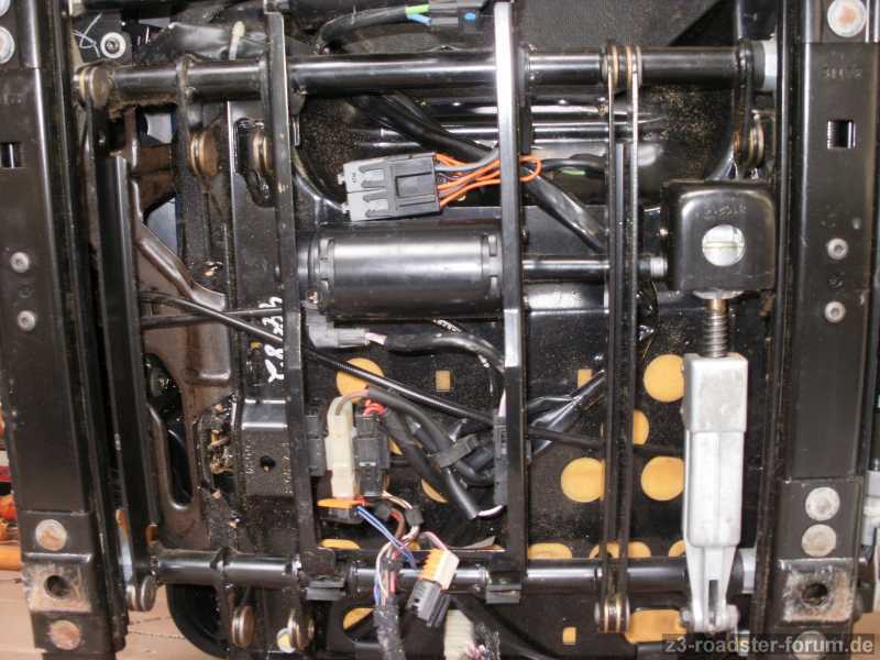

der 4er Stecker ist die Sitzheizung und der zweier ist für die Sitzverstellung.

Das ist ganz einfach:
Die Steckerfarbe auf die gleiche Steckerfarbe. Die Kabelfarben sind auch auf beiden Seiten der Stecker gleich. Somit eigentlich nicht zu verwechseln oder falsch zu stecken.
