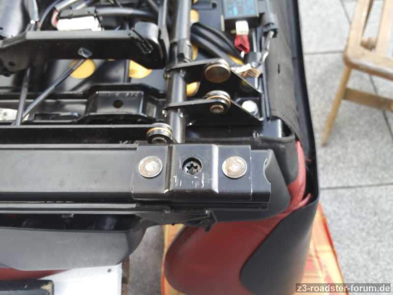

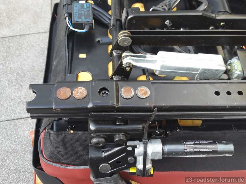

Hallo im Forum,
wollte heute meine Sitze entwackel.
Nur komme ich nach dem Lösen der 25 Tork nicht weiter.
Meine Schiene läßt sich nicht weiter verschieben. Dadurch muss ich die Schrauben durch ein Loch in der Leiste öffnen. Diese Loch ist aber zu klein so das ich die Schrauben nicht rausnehmen kann. Ich glaube das ich wegen den Schrauben die Schiene auch nicht weiter verschieben kann und ich die Spindeln nicht rausbekomme.
Was mache ich falsch?

Du mußt mit dem Sitz weiter nach hinten fahren.....steht aber in der anleitung drin :D

Ok danke.
Zur Sicherheit
Wieder einbauen, bzw Elektrik anschließen
Sitz nach hinten fahren und dann raus und weiter nach Anleitung

falls du ein Kabel hast mit Stecker für den Zigarettenanzünder kannst du auch direkt den Motorstecker ausstecken und da Spannung geben. An 2. Auto, da ja Batterie abgeklemmt.....
Je nach Polung läuft der dann in die eine oder andere Richtung. Hab ich so gemacht. Ist einfacher wie Sitz einbauen und die Stecker fummeln. Ist doch ziemlich eng und die Geschichte mit Batterie an und abklemmen....Nur aufpassen und keinen Kurzschluß verursachen....
Fahr den Sitz bis Ende, dann 2cm zurück. Geht dann super schnell mit dem Aus und Einbau.
