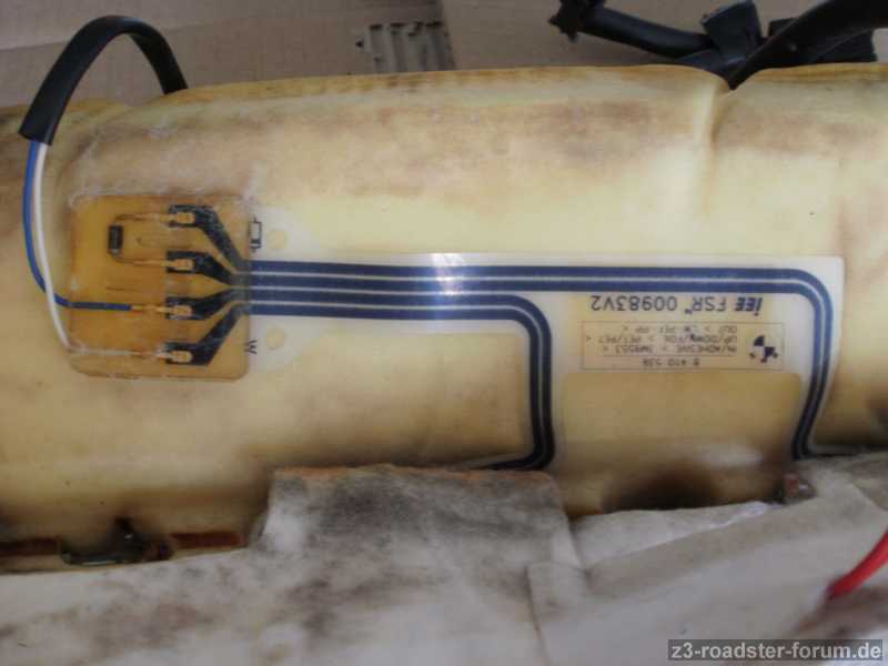

Die Sitzbelegmatte kann man direkt am Stecker mit einem Messgerät (Ohmmeter) prüfen. Ohne Gewicht auf dem Sitz kein Duchgang, wenn du mit der Hand draufdrückst wird ein Widerstandswert angezeigt. Ich habe bei meinem zerlegten Sitz gemessen, denke es waren 150 Ohm, bin aber nicht mehr sicher....
Falls die Matte funktioniert, würde ich eine neue Auswertelektronik besorgen. Ist mit 25€ überschaubar.
Falls die Matte tatsächlich nicht mehr funktioniert......für einen Austausch muss das Leder und die Sitzheizung runter. Runter geht. Das Leder drauf sollte ein Sattler machen. Da braucht man Erfahrung und Spezialwerkzeug. Ich weis wovon ich schreibe. Habe 2 Sitze zerlegt. Das Leder drauf ist unmöglich als Laie.

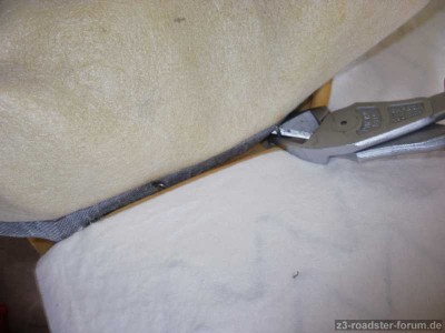

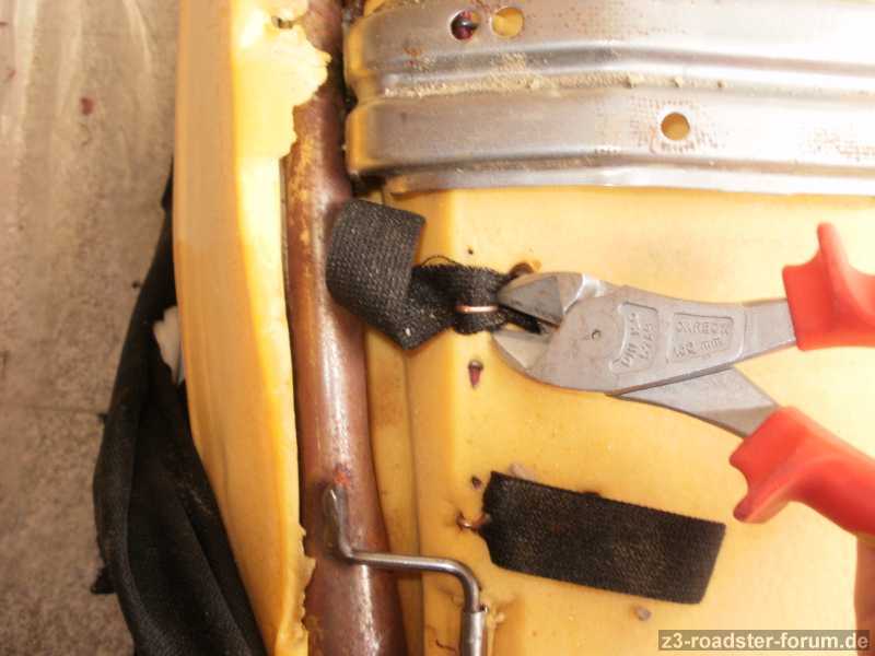

Beitragvon Steffen 2.0 » 26.03.2017 11:29
Mach2.8 hat geschrieben:... Ich weis wovon ich schreibe. Habe 2 Sitze zerlegt. Das Leder drauf ist unmöglich als Laie.
Ich hab 2 Sitze neubezogen und zwei mal die Sitzfläche weg und wieder drauf gemacht, das geht auch als technisch versierter "nicht Sattler".

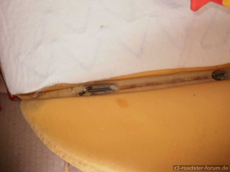

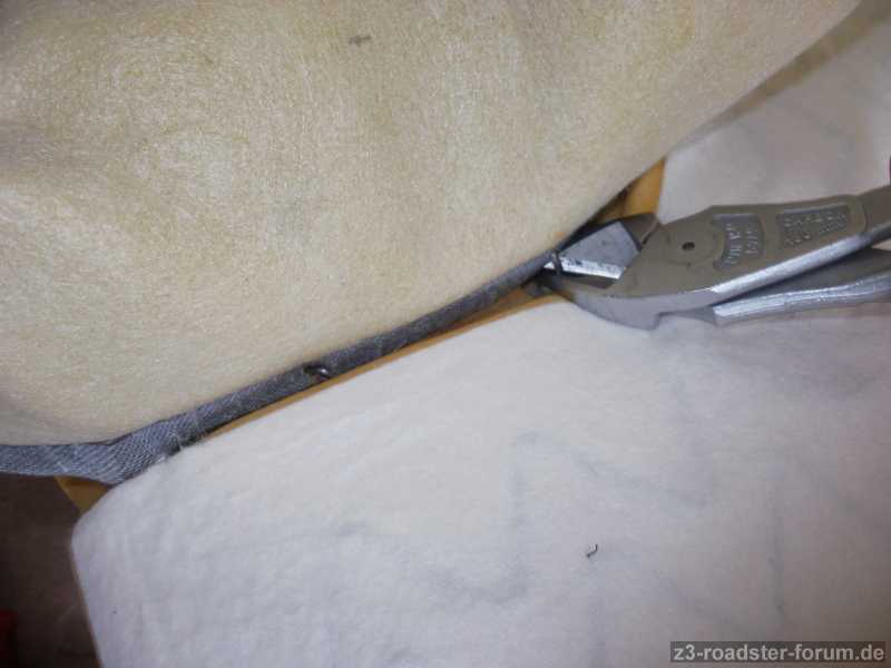

Beitragvon Steffen 2.0 » 26.03.2017 22:09
Sportsitze, aber die sind genau gleich aufgebaut. Man kann die Ringe aufbiegen, dann kann man die sogar nochmal verwenden. danach spannt man die in eine Kombizange, und drückt mit der Zange beides zusammen und dann die Zange zu. Dafür gibts auch etxra zangen, geht mit gefummel aber auch ohne (ich bin bei den letzten 3 Klammern auf die Idee gekommen eine Kerbe längs in die Backen zu schleifen, damit ging es deutlich besser).
