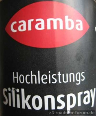

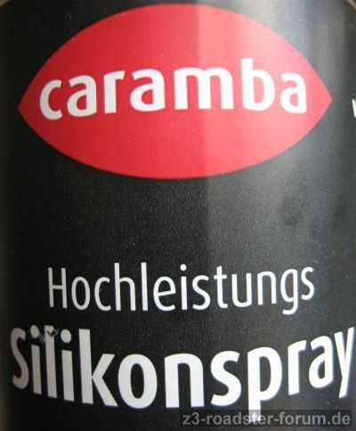

Silikonspray...(Weniger ist mehr)
Bei Tweety hats geholfen.
Ist aber erst seit ein paar Tagen im Einsatz.

Mein ZZZ hatte auch die schleifenden Geräusche.
Ohne irgendwelche Teile abzubauen habe ich Siliconspray mit einem langen Röhrchen hinter dem Lenkrad wo der Ring sitzt eingesprüht.
Seit 2 Jahren nun Ruhe.
