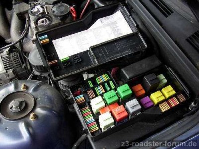

habe ich eh gerade abgebaut, ich schaue mal nach. Die sind aber auf jeden Fall "gelb" oder? Hat jede Seite ein eigenes Relais?

Beitragvon Steinbeizzzer » 22.03.2017 13:26
Zur Info
[https://www.z3-roadster-forum.de/forum/gallery/image.php?album_id=7&image_id=20503&mode]

Beitragvon mbarenka » 22.03.2017 13:30
hmmm.... da ist jetzt kein Relais für die Sitzheizung, oder übersehe ich das?

Re: Sitzheizung geht nach 10 Sekunden aus
Beitragvon Steinbeizzzer » 22.03.2017 13:33
Die Sitzheizung hat als einziges Relais das weiße Entlastungsrelais K9 und ab der späteren Produktion BJ 98 hat es das auch nicht mehr.
