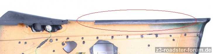

ich habe ein Problem mit meiner Fahrertürverkleidung. Und zwar ist mir die Falz gebrochen, die sich in die Gummidichtung einfügt und die Verkleidung somit oben ranzieht. Meine steht jetzt leicht schräg ab und das sieht echt Käse aus. Wegen der erweiterten Lederausstattung und Farbabweichungen möchte ich ungern eine neue holen...
Kann man das irgendwie wieder hinbekommen?
Es lappert daüber fast die ganze Fläche. Gibt es vielleicht einen GfK Spachtel oder sowas?

Mach mal ein Bild....so schwer vorzustellen

Der rot markierte Bereich ist nur noch durch das Leder mit der Türpappe verbunden. Ich hoffe, es ist so deutlicher?

Versuchs mit zweikomponenten Kleber etwas in den Bruch schmieren, dann in der Form fixieren und überspachteln.
