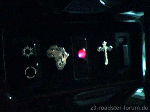

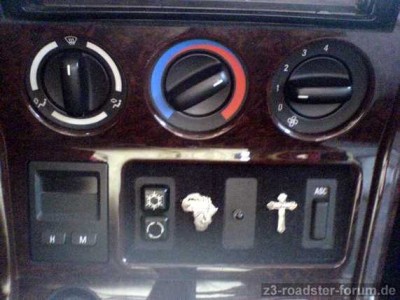

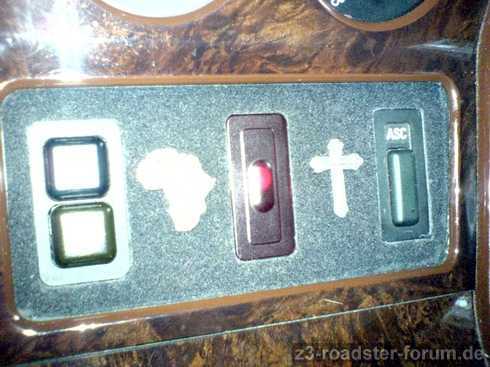

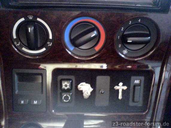

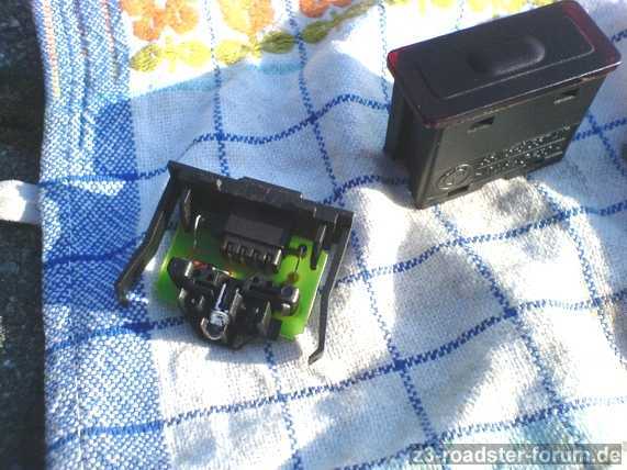

Hier noch ein Bild zu der modifizierten LED. Habe ganz feine Edelschraubendreher genommen und das Gehäuse vorsichtig aufgehebelt.
vorher - ein unschöner Anblick
nachher - so wie es sein sollte...
und bei Nacht - durch die blaue LED leichter Lilastich
