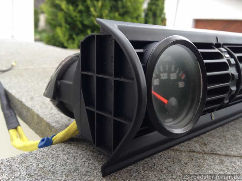

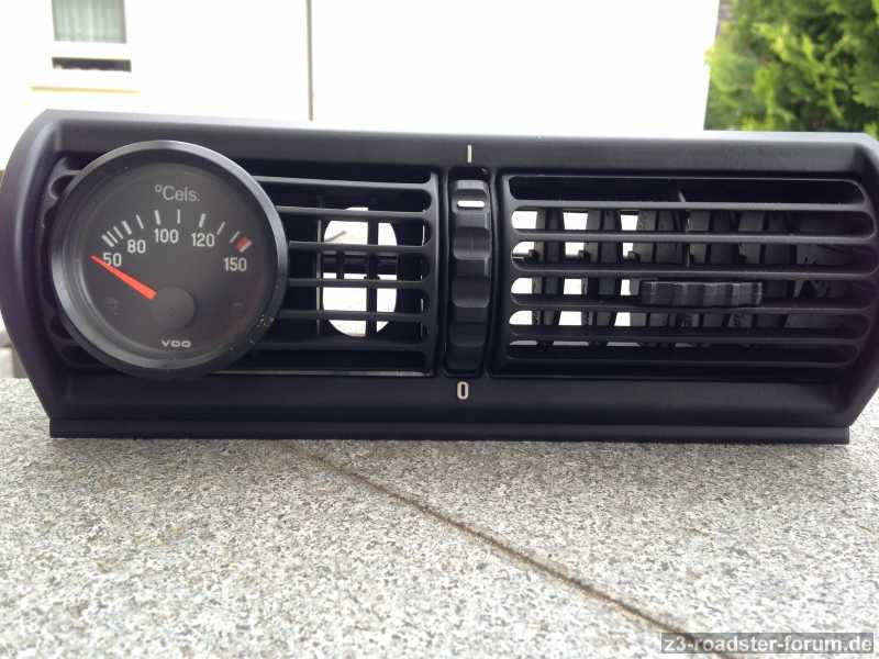

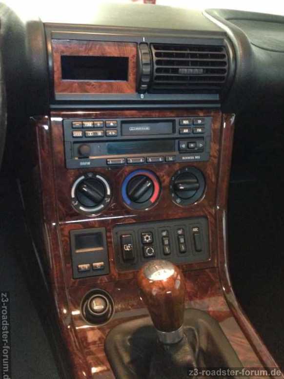

Hallo Morris
hier mal meine Lösung :arrow: [Vorstellung] Zusatzinstrumente Lüftung Mittelkonsole
Ob das für dich noch dezent ist musst du entscheiden...aber ich finde das fügt sich ganz gut in die Originaloptik ein und ist mit einem Austausch der mittleren Lüftungsgitter komplett rückrüstbar. Für einen einheitlichen look wird man jedoch um eine Folierung der drei Elemente (Lüftungsgitter und beide Mittelkonsolenblenden) nicht drum herum kommen
Die dezenteste Variante wird sicherlich die Lösung au dem ///M-Roadster sein, aber die war mir mit abstand zu teuer...
schöne Grüße :sunny:

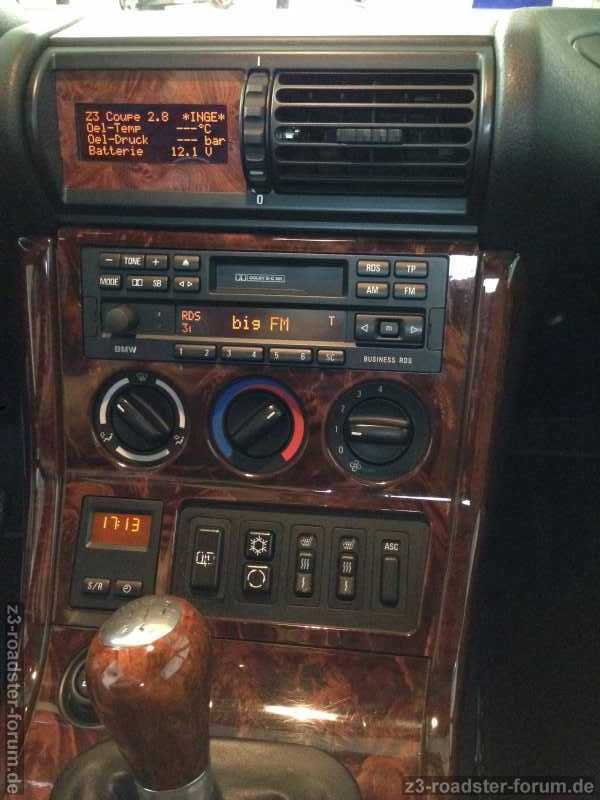

Hallo Morris,
Ich hab's so gelöst...
Gruß Matze

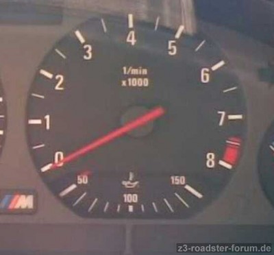

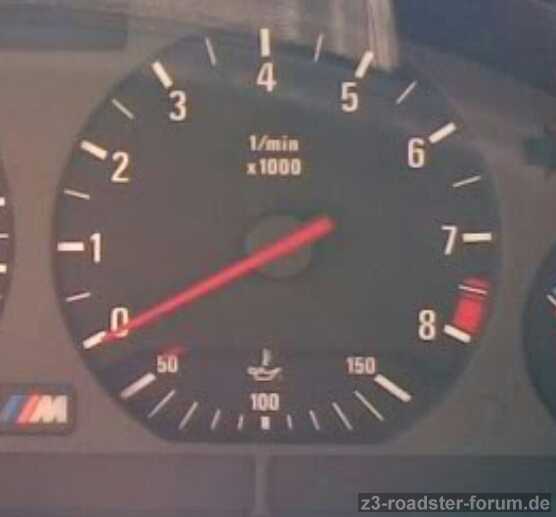

Eine Variante wäre der Drehzahlmesser aus dem E36-M3; da ist die Öltemperaturanzeige integriert.

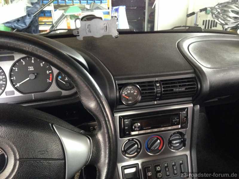

Beitragvon Hängepflanz » 21.02.2017 09:51
Hallo Morris,
ich habe es so ähnlich wie Klinkerklotz gelöst,
Gruß Sven

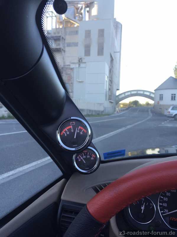

Beitragvon Fuxi » 21.02.2017 14:49
Wie gesagt, ergibt wirklich viele Möglichkeiten.
Ich hab' das Ganze etwas "sportlicher" gelöst:

Re: Öltemperaturanzeige im Innenraum - wohin?
Beitragvon Spandauer » 21.02.2017 15:15
eisi hat geschrieben:Servus!
Genial! Schön dezent. Da werden ja schon wieder Begehrlichkeiten geweckt! :mrgreen:
Wie hoch ist der Aufwand?
