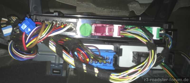

Ich habe heute versucht bei einem Z3 Roadster BJ 2001 1,9l E36 eine Funkfernbedienung nachzurüsten. Allerdings Erfolglos.
Ich habe wie es auch in der Anleitung beschrieben, die Ader vom Steuergerät (FB) auf die Ader 4 des ZV-Grundmoduls (Lila-Stecker) und die andere Ader des Steuergerät (FB) auf die Ader 17 des Lilas-Stecker mit Stromdieben verbunden. Das Steuergerät habe ich auf Positiv-Ansteuerung verdrahtet.
Ich höre wie die Relais steuern, jedoch werden die Türen nicht geschlossen oder geöffnet.
Im Anhang habe ich die Anleitung der FB und ein Bild vom Stecker angefügt.
Danke für die Hilfe.
Gruß Manuel

Welche Adern vom Steuergerät der Fernbedienung hast du auf Ader 4 und Ader 17 gelegt?

Ader weiß/schwarz(FB) auf 4 (Lila-Stecker) und weiß(FB) auf 17(Lila Stecker).
Die Ader Gelb und Gelb/Schwarz habe ich auf 12V gelegt.
Danke für deine Hilfe.
Gruß Manuel

manu241 hat geschrieben:Hallo,
Gruß Manuel
Im Pdf steht schwarz/weises Kabel auf Pin 4 weißer Stecker
PS: Stromdiebe sind Pfusch :pssst:

Hallo Steinbeizzzer,
danke für deine Hilfe.
Im Anhang siehst du alles Stecker, die ich dort habe. Ich habe dort keinen weißen Stecker. Sodass ich dachte, die meinten den weißen Stecker der FB.
Wie kann ich das Anstelle der Stromdiebe lösen?
Gruß Manuel

Ich habe bei meiner FFB/Alarmanlage alles gelötet und mit Schrumpfschlauch isoliert. Ist meines Erachtens die sauberste Lösung.

Vergleich deine Verkabelung Mal mit dieser hier:
http://home.arcor.de/promexx/ffb_einbau.htm
