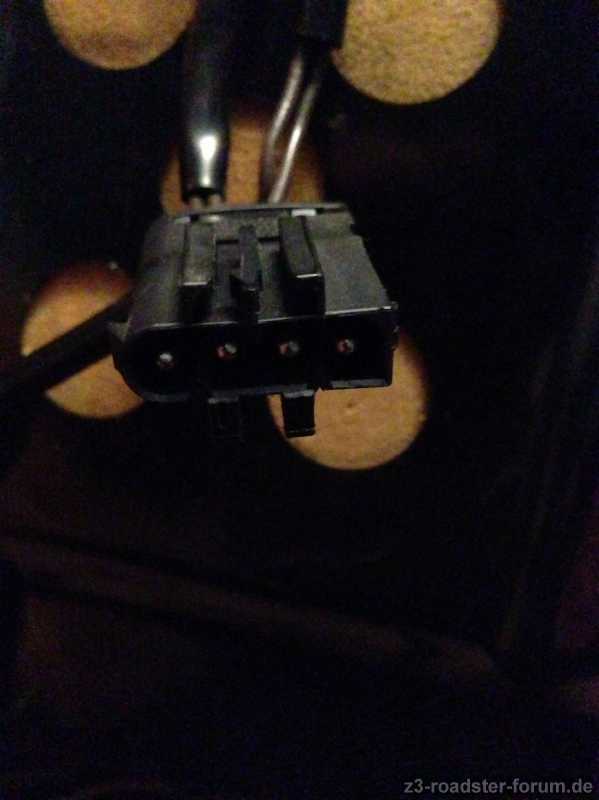

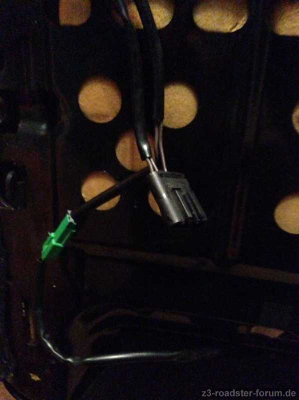

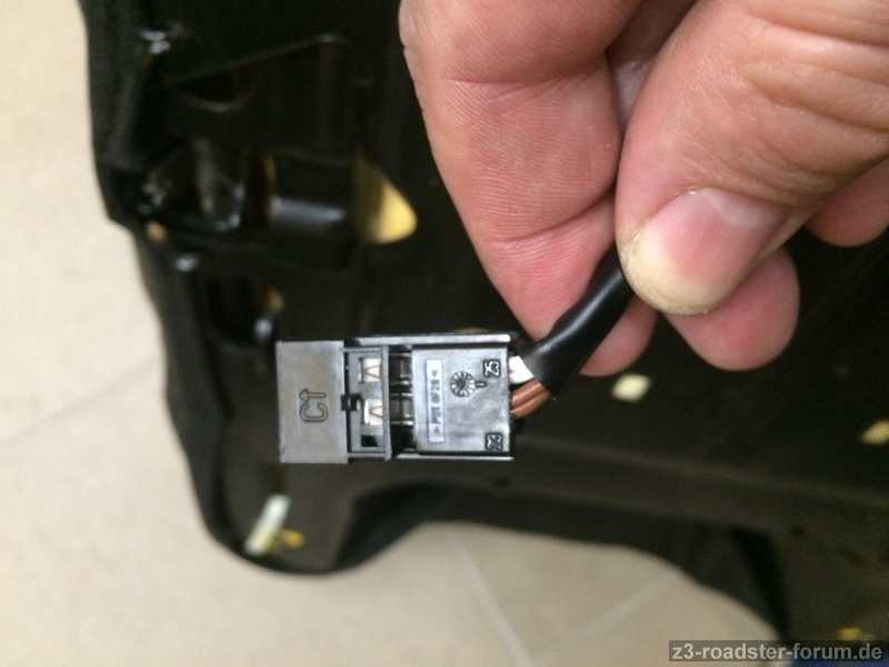

Beitragvon Sepp73 » 02.01.2017 22:18
[attachment=2]IMG_4001.JPG[/attachment][attachment=1]IMG_4004.JPG[/attachment][attachment=0]IMG_4005.JPG[/attachment][
Ich habe hier mal ein paar Fotos eingestellt
Die 3 Fotos sind von mein Sitz

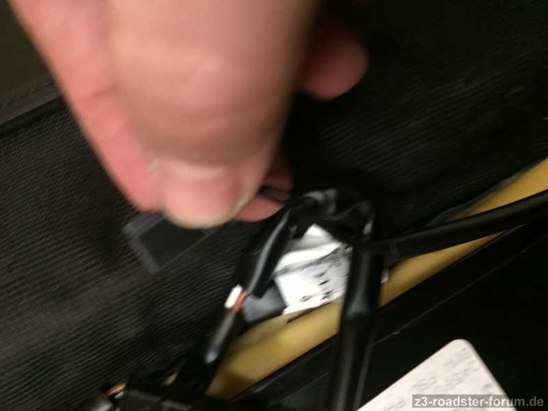

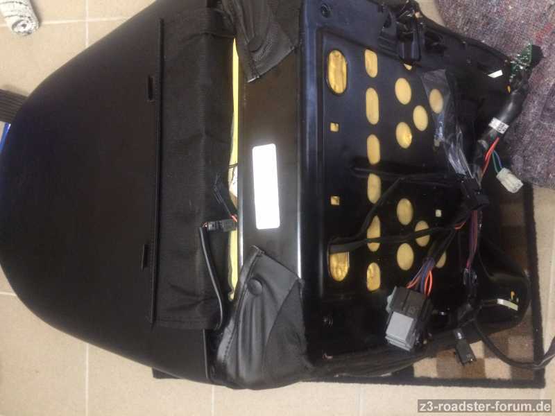

Beitragvon Sepp73 » 02.01.2017 22:21
Und die hier von 98er

muhaoschmipo hat geschrieben:Da hast du dann VFL Sitze, die ohne Bearbeitung des Steckers nicht in deinen FL passen....ich glaube mal gelesen zu haben, dass es passende Umstecker gibt.
Gibt es leider nur umgekehrt, die leidliche Erfahrung habe ich auch schon hinter mir :(
Da es die einzelnen Stecker bei BMW auch nicht mehr gibt, bleibt dir nur die Suche danach bei eBay und dann Umlöten.
So hab ich das bei meinen M-Sitzen gemacht, aber ich kannte jemanden der sich damit auskannte :wink:

Beitragvon Sepp73 » 03.01.2017 16:58
Hallo, ich danke euch für die Antworten aber ich werde die Sitze nicht einbauen. Ich habe heute mit BMW gesprochen und die meinten das die Sitzheizung unterschiedlich sind nicht nur die Stecker! Mein Roadster ist sowieso abgemeldet bis April ,vielleicht habe ich ja Glück das ich noch ein paar Sitze bei eBay finde !
