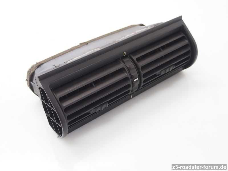

Hallo zusammen,
Schaut euch mal das Foto an. Im hinteren Bereich ist an den Lüftungsgittern eine Art selbstklebendes, graues schaumstoffband angebracht. Weiß jemand von euch wie man das genau nennt und wo man es kaufen kann?
Hintergrund ist, dass ich gerade alle Lüftungsgitter ausgebaut habe und von diesem Band nicht mehr viel übrig ist. Das hätte ich vor dem Einbau gerne ersetzt.

ich würde mal beim Baumarkt ,nach Tesa Moll oder ähnliches gucken.

Was ähnliches hätte ich auch geraten. Darf auch ruhig noname sein.

Kleiner Hinweis noch: der Schaumstoff und der Klebstoff dazu sollten temperaturbeständig sein, damit er sich bei Heißluft oder im Sommer bei aufgeheiztem Armaturenbrett nicht wieder löst. Im Auto herrschen täglich stark wechselnde Temparaturschwankungen. Nicht alle Materialien halten dem stand.
