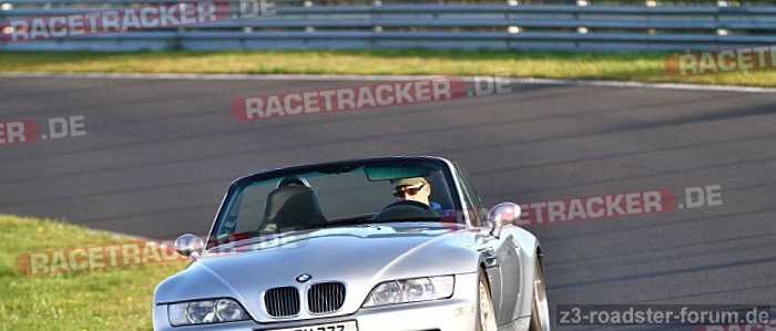

Beitragvon WernerBastian » 14.02.2017 21:55
Nee, kommt man nicht dran. Ich habe mir die Poleposition auch aus dem Grund in den z3 gebaut um tiefer zu sitzen :thumpsup:
Hier ein Bild, Körpergröße 190 cm.
